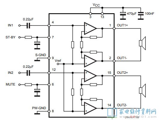

二、TDA7297内部方框图

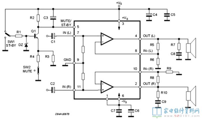

三、TDA7297典型应用电路
