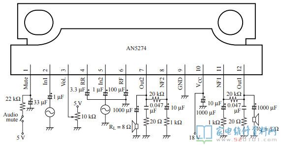

概述:AN5274是日本松下半导体早期出品的一款4.0 W(18 V,8Ω)输出音频功率放大器。它是一种适用于立体操作的双通道SEPP集成电路,具备静音与音量控制功能,主要用作彩色电视机伴音电路中。AN5274采用12引脚封装工艺。
一、AN5274引脚功能与实测电压
管脚 |
功能 |
电压 |
1 |
静音控制 |
0 |
2 |
声道输入1 |
6 |
3 |
音量控制 |
1.2 |
4 |
NC |
10 |
5 |
声道输入2 |
6 |
6 |
纹波滤波 |
14 |
7 |
声道输出2 |
9 |
8 |
声道2负反馈 |
9 |
9 |
地 |
0 |
10 |
电源 |
18 |
11 |
声道1负反馈 |
9 |
12 |
声道输入1 |
8.2 |
