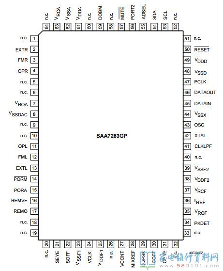

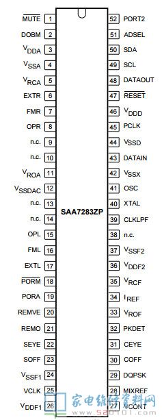

一、SAA7283引脚功能与实测电压
管脚 |
功能 |
英文或符号 |
电压 |
1 |
静音选择 |
MUTE |
4.8/0 |
2 |
数字声接口输出 |
DOBM |
1.54/2.44 |
3 |
模拟电源 |
YDDA |
4.9/4.9 |
4 |
模拟地 |
VSSA |
0/0 |
5 |
内接声音参考电压缓冲器 |
VRCA |
2.5/2.45 |
6 |
外接右声道 |
EXTR |
1.64/2.52 |
7 |
调谐信号右声道 |
FMR |
2.44/2.44 |
8 |
右声道输出 |
OPR |
2.45/2.45 |
9 |
NC |
NC |
0/0 |
10 |
NC |
NC |
0/0 |
11 |
内接声音参考电压缓冲输出 |
VROA |
2.45/2.45 |
12 |
地 |
VSSDAC |
0/0 |
13 |
NC |
NC |
0/0 |
14 |
NC |
NC |
0/0 |
15 |
左声道输出 |
OPL |
2.45/2.45 |
16 |
调频信号左声道输入 |
FML |
2.45/2.45 |
17 |
外接左声道 |
EXTL |
1.66/2.44 |
18 |
静音复位 |
PORM |
4.69/4.68 |
19 |
通电声音复位选择 |
PORA |
0/0 |
20 |
数字载波滤波电路 |
REMVE |
2.4/2.4 |
21 |
数字载波滤波输出 |
REMO |
2.32/2.58 |
22 |
监视正弦波接口输出 |
SEYE |
2.39/2.39 |
23 |
正弦波偏移补偿电容接口 |
SOFF |
2.43/2.43 |
24 |
地 |
VSSF1 |
0/0 |
25 |
数字载波压控振荡器输出 |
VCLK |
2.51/2.52 |
26 |
电源 |
VDDF1 |
5.0/5.0 |
27 |
数字载波压控振荡器输入 |
VCONT |
2.35/2.43 |
28 |
数字混频电压输入 |
MLXREF |
2.40/2.40 |
29 |
数字载波输入 |
DQPSK |
2.40/2.40 |
30 |
余弦波偏移补偿电容接口 |
COFF |
2.48/2.48 |
31 |
监视余弦波接口输出 |
CEYE |
2.40/2.40 |
32 |
外接AGC峰值检测存储电容 |
RKDET |
0.95/1.54 |
33 |
解调器参考电压缓冲输出 |
VROF |
2.40/2.40 |
34 |
解调器参考电压输出 |
IREF |
2.34/2.34 |
35 |
解调器参考电压输出 |
VRCF |
2.40/2.40 |
36 |
调频电源 |
VDDF2 |
4.81/4.81 |
37 |
调频地 |
VSSF2 |
0/0 |
38 |
NC |
NC |
4.84/4.84 |
39 |
锁相环控制电压输出 |
CLKLPF |
3.76/3.86 |
40 |
外接8.192MHz晶体 |
XTAL |
3.44/3.44 |
41 |
振荡器输入 |
OSC |
2.4/2.4 |
42 |
地 |
VSS |
0/0 |
43 |
数据流输入 |
DATA IN |
2.38/2.38 |
44 |
数字地 |
VSSD |
0/0 |
45 |
728KHz时钟输出 |
PCLK |
2.4/2.4 |
46 |
数字电源 |
VDDD |
4.8/4.8 |
47 |
状态复位 |
RESET |
4.8/4.8 |
48 |
数据流输出 |
DATA OUT |
2.38/2.38 |
49 |
总线时钟 |
SCL |
4.9/5.14 |
50 |
总线数据 |
SDA |
4.87/5.14 |
51 |
总线比特位定义输入 |
ADSEL |
4.87/5.14 |
52 |
总线比特位控制输出2 |
PORT2 |
0/0 |

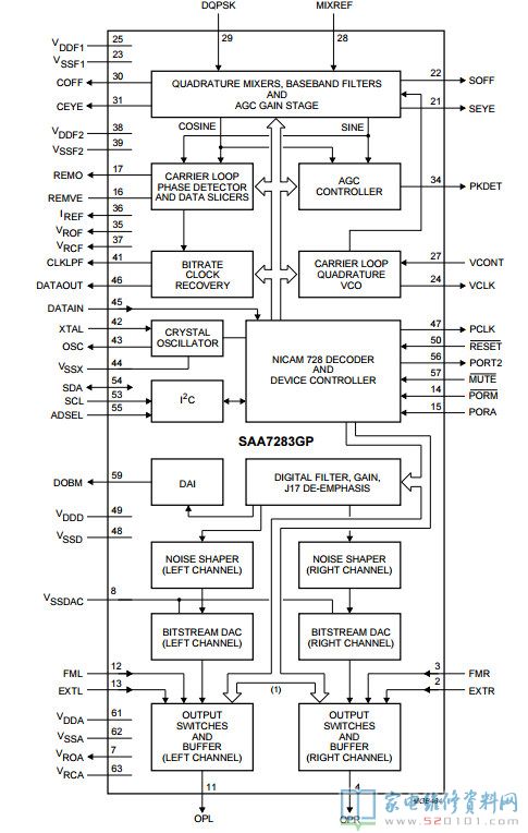

二、SAA7283内部方框图

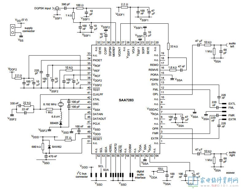

三、SAA7283典型应用电路图
