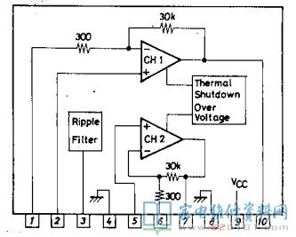

二、LA4270内部方框图

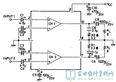

三、LA4270典型应用电路
