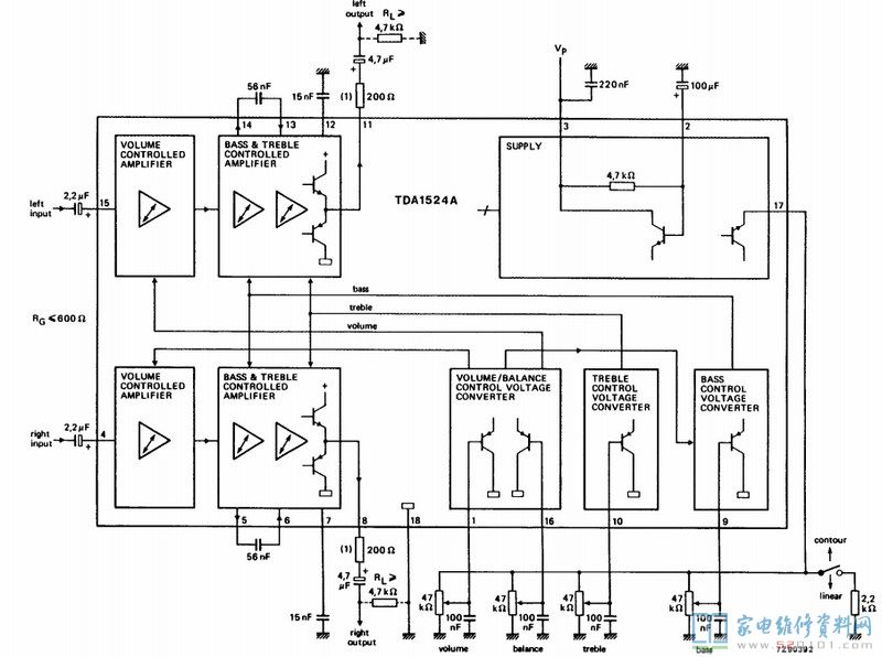

二、TDA1524A内部方框图
三、TDA1524A典型应用电路
