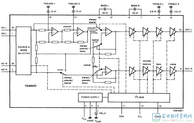

三、TDA8425内部方框图
电路方框图如上图所示,它主要由信号源及工作方式选择开关,伪立体声处理移相电路,立体声、伪主体声、扩展主体声、单声道选择开关,音量、平衡调节电路,高、低音调节电路,I2C总线接口以及带复位的电源电路等组成。
