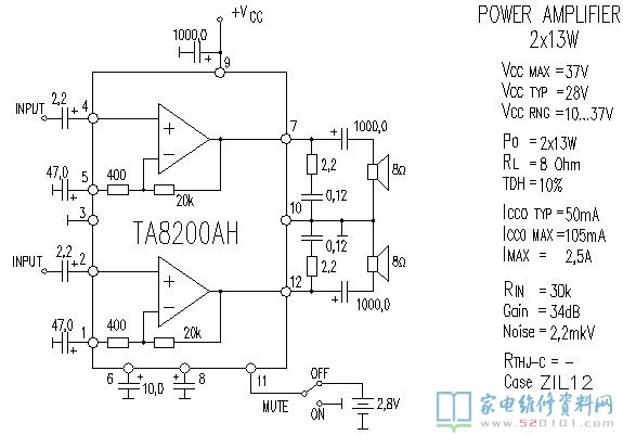

概述:TA8200是日本东芝半导体早期出品的一款音频功率放大器芯片,其输出功率13W×2,电源电压范围10V~37V,典型工作电源电压28V。TA8200广泛应用在收录机、彩色电视机、车载收音机等设备中。TA8200采用HZIP 12引脚封装工艺。
一、TA8200引脚功能与实测电压
管脚 |
功能 |
电压 |
1 |
反相输入2 |
1.5 |
2 |
正相输入2 |
0 |
3 |
地 |
0 |
4 |
正相输入1 |
0 |
5 |
反相输入1 |
1.6 |
6 |
纹波滤波 |
7.6 |
7 |
输出1 |
12 |
8 |
噪声滤波 |
5 |
9 |
电源 |
24 |
10 |
地 |
0 |
11 |
静音控制 |
4.4 |
12 |
输出2 |
12 |
二、TA8200典型应用电路(以TA8200AH为例)
