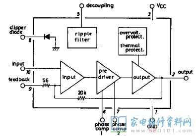

二、LA4265内部方框图

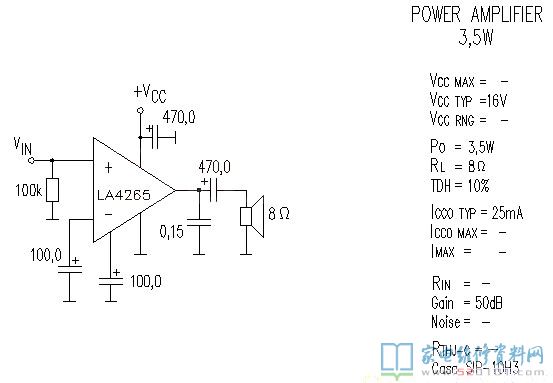

三、LA4265典型应用电路
