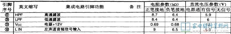

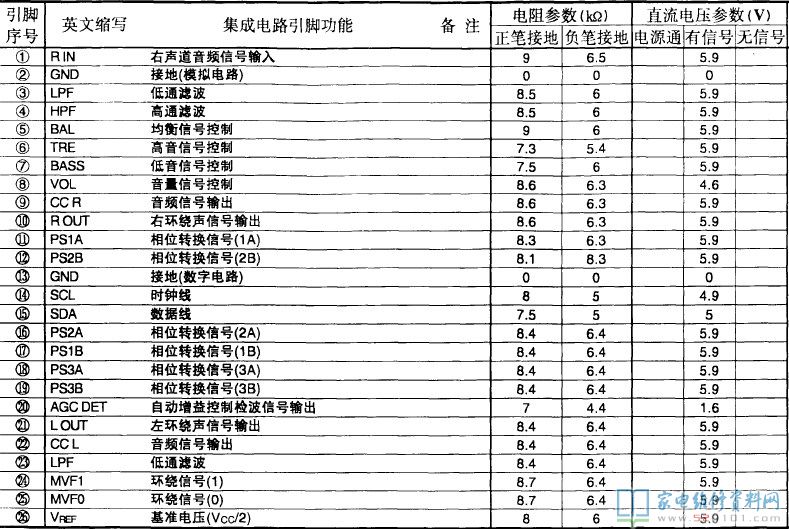

一、CXA1735S引脚功能是实测电压
1 |
右音频信号输入 |
2 |
地 |
3 |
低通滤波器 |
4 |
高通滤波器 |
5 |
平衡控制 |
6 |
高音控制 |
7 |
低音控制 |
8 |
音量控制 |
9 |
右音频信号DC切换 |
10 |
右音频信号输出 |
11 |
环绕声电路相位转换 |
12 |
环绕声电路相位转换 |
13 |
地 |
14 |
SCL |
15 |
SDA |
16 |
环绕声电路相位转换 |
17 |
环绕声电路相位转换 |
18 |
环绕声电路相位转换 |
19 |
环绕声电路相位转换 |
20 |
AGC检测和控制 |
21 |
左音频信号输出 |
22 |
左音频信号DC切换 |
23 |
环绕声电路相位转换 |
24 |
环绕声电路相位转换 |
25 |
环绕声电路相位转换 |
26 |
基准电压(Vcc/2)输出 |
27 |
低通滤波器 |
28 |
高通滤波器 |
29 |
12V电源 |
30 |
左音频信号输入 |

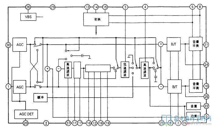

二、CXA1735S内部方框图

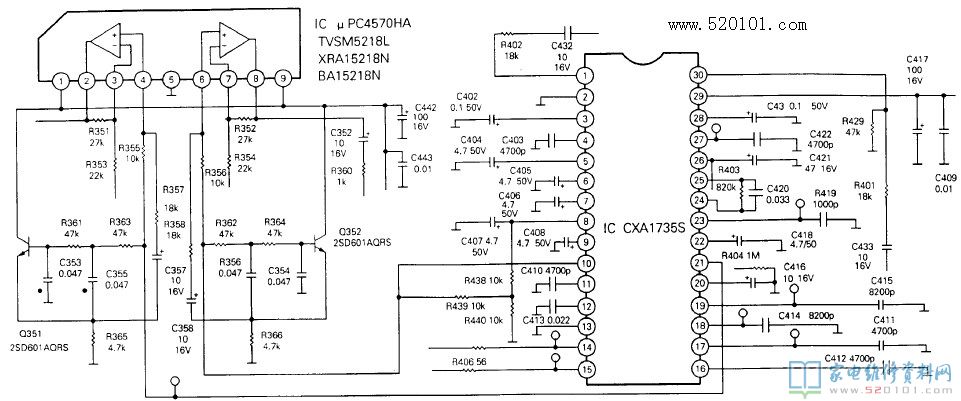

三、CXA1735S典型应用电路
