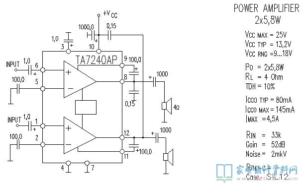

二、TA7240AP典型应用电路
1、OTL模式
上方英文名词解释:
Noise 输出噪声
Icoo TYP 典型静态电流
Icoo MAX 最大静态电流
RL 负载电阻
PO 输出功率
RIN 输入电阻
TDH 谐波失真

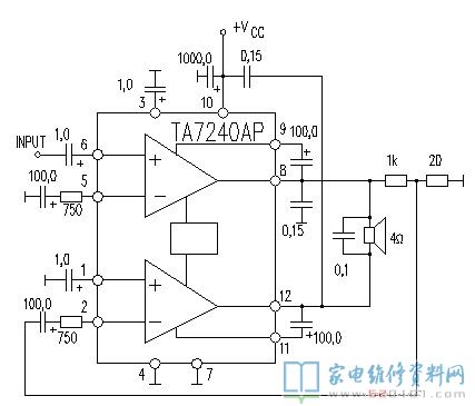

2、BTL模式电路
