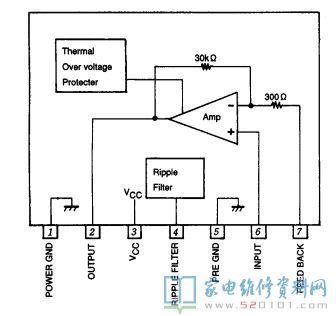

二、LA4275内部方框图

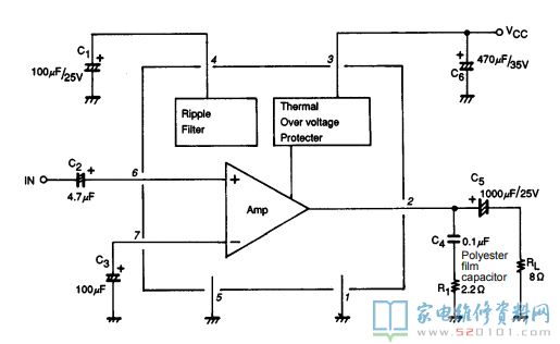

三、LA4275典型应用电路
