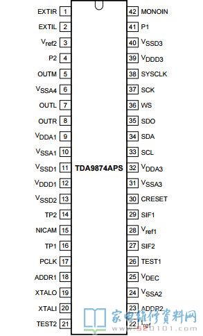

概述:TDA9874AH是飞利浦半导体(今NXP Semiconductors)公司出品的一款单片数字电视音响模拟和数字解调/解码器(DTVSD),主要用作于电视/录像机和卫星机顶盒中的多声道音响系统音频解码中。TDA9874AH采用42引脚SDIP和44引脚QFP封装工艺。
一、TDA9874AH引脚功能与实测电压
管脚 |
英文或符号 |
功能 |
电压 |
1 |
OUT L |
左声道模拟输出 |
2.5 |
2 |
OUT R |
右声道模拟输出 |
2.5 |
3 |
VDD1 |
模拟电源 |
5 |
4 |
VSS1 |
模拟地 |
0 |
5 |
VSSD1 |
数字地 |
0 |
6 |
VDDD1 |
数字电源 |
4.6 |
7 |
VSSD2 |
数字地 |
0 |
8 |
NC |
空 |
0 |
9 |
TP2 |
附加测试脚2 |
0 |
10 |
NICAM |
串行丽音数据输出端 |
0 |
11 |
TP1 |
附加测试脚1 |
0 |
12 |
PCLK |
丽音时钟输出 |
0 |
13 |
ADDR1 |
总线辅助地址1 |
3.8 |
14 |
XTALO |
晶振输出 |
1.6 |
15 |
XTALI |
晶振输入 |
1.2 |
16 |
TP3 |
附加测试脚3 |
0 |
17 |
TEST2 |
测试脚2 |
0 |
18 |
IREF |
基准电流电阻器 |
20 |
19 |
ADDR2 |
总线辅助地址2 |
3.95 |
20 |
VSSA2 |
模拟地 |
0 |
21 |
VDEC |
模拟电源去耦 |
3.2 |
22 |
TEST1 |
测试脚1 |
0 |
23 |
SIF2 |
伴音中频输入2 |
1.8 |
24 |
VREF1 |
模拟电路基准电压1 |
2 |
25 |
SIF1 |
伴音中频输入1 |
1.8 |
26 |
CRESET |
电源复位电容 |
3.8 |
27 |
VSSA3 |
数字地 |
0 |
28 |
VDDA3 |
模拟电源 |
3.7 |
29 |
SCL |
时钟线 |
2.2 |
30 |
SDA |
数据线 |
2.1 |
31 |
SDO |
总线串行数据输出 |
0 |
32 |
WS |
总线字选输入/输出 |
0 |
33 |
SCK |
总线时钟输入/输出 |
0 |
34 |
SYSCLK |
制式时钟信号输出 |
0 |
35 |
VDDD3 |
数字电源 |
5 |
36 |
VSSD3 |
数字地 |
0 |
37 |
P1 |
第一通用I/O端口 |
3.8 |
38 |
MONO IN |
单模拟信号输入 |
2.2 |
39 |
EXTIR |
外部右声道音频输入 |
2.2 |
40 |
EXTIL |
外部左声道音频输入 |
2.2 |
41 |
VREF2 |
DAC和运放的基准电压 |
2.4 |
42 |
P2 |
第二通用I/O端口 |
3.8 |
43 |
OUT M |
模拟右声道输出 |
2.5 |
44 |
VSSA4 |
模拟地 |
0 |

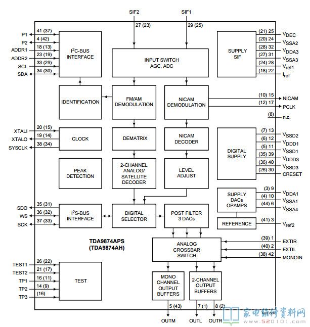

二、TDA9874AH内部方框图

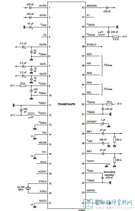

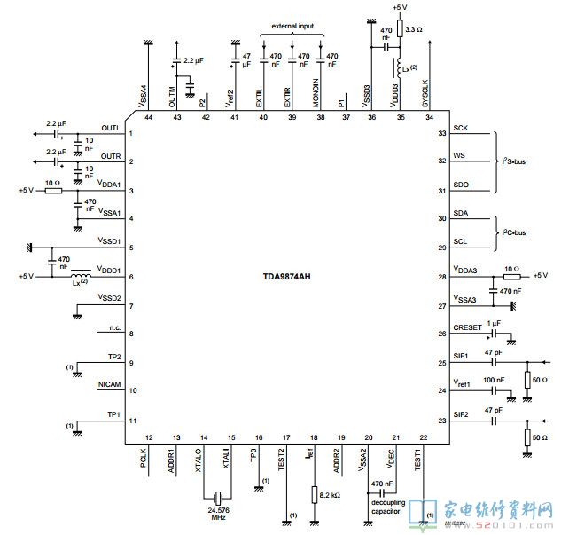

三、TDA9874AH典型应用电路
