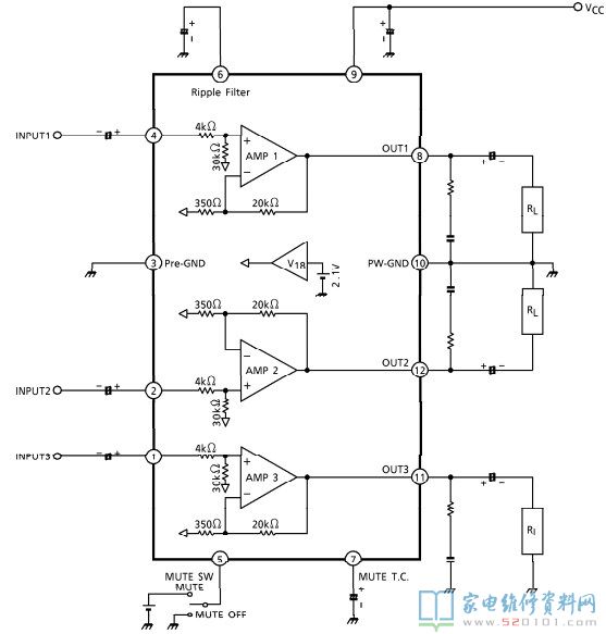

二、TA8256H内部方框图
三、TA8256H典型应用电路
关于应用电路方面,请参阅本网《3×10W音频功放TA8256HV简介(图)》一文,里面有详细的电路图,这里就不再重复赘述了。
