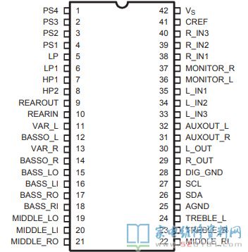

一、TDA7429S引脚功能
| 管脚 | 英文或符号 | 功能 | 电压 |
| 1 | PS4 | 外接移相电容 | 3.4 |
| 2 | PS3 | 外接移相电容 | 3.4 |
| 3 | PS2 | 外接移相电容 | 3.7 |
| 4 | PS1 | 外接移相电容 | 3.7 |
| 5 | LP | 9KHz低通滤波 | 3.9 |
| 6 | LP1 | 低通滤波端 | 3.9 |
| 7 | HP1 | 高通滤波端1 | 4.1 |
| 8 | HP2 | 高通滤波端2 | 3.9 |
| 9 | REAR OUT | 后环绕声输出 | 4 |
| 10 | REAR IN | 后环绕声输入 | 3.4 |
| 11 | VAR-L | 左环绕声输入 | 3.6 |
| 12 | BASS0-L | 左低音输出 | 4.1 |
| 13 | VAR-R | 右环绕声输入 | 3.6 |
| 14 | BASS0-R | 右低音输出 | 4.1 |
| 15 | BASS-LO | 左低音改善输出 | 4.1 |
| 16 | BASS-LI | 左低音改善输入 | 3.9 |
| 17 | BASS-RO | 右低音改善输出 | 4.1 |
| 18 | BASS-RI | 右低音改善输入 | 3.9 |
| 19 | MIDDLE-LO | 左低音改善输出 | 4.1 |
| 20 | MIDDLE-LI | 左低音改善输入 | 3.7 |
| 21 | MIDDLE-RO | 右低音改善输出 | 4.1 |
| 22 | MIDDLE-RI | 右低音改善输入 | 3.7 |
| 23 | TREBLE-R | 右声道高音调节 | 3.9 |
| 24 | TREBLE-L | 左声道高音调节 | 3.9 |
| 25 | AGND | 模拟地 | 0 |
| 26 | DSA | 数据线 | 2.1 |
| 27 | DCL | 时钟线 | 2.2 |
| 28 | DIG-GND | 数字地 | 0 |
| 29 | R-OUT | 主伴音右声道输出 | 3.4 |
| 30 | L-OUT | 主伴音左声道输出 | 3.4 |
| 31 | AUXOUT-R | 副伴音右声道输出 | 3.4 |
| 32 | AUXOUT-L | 副伴音左声道输出 | 3.4 |
| 33 | L-IN3 | 左声道输入3 | 0 |
| 34 | L-IN2 | 左声道输入2 | 0 |
| 35 | L-IN1 | 左声道输入1 | 3.4 |
| 36 | MONITOR-L | 左声道监视器输出 | 4 |
| 37 | MONITOR-R | 右声道监视器输出 | 4 |
| 38 | R-IN1 | 右声道输入1 | 3.3 |
| 39 | R-IN2 | 右声道输入2 | 0 |
| 40 | R-IN3 | 右声道输入3 | 0 |
| 41 | CREF | 电源参考滤波 | 3.3 |
| 42 | VS | 8V电源 | 8 |

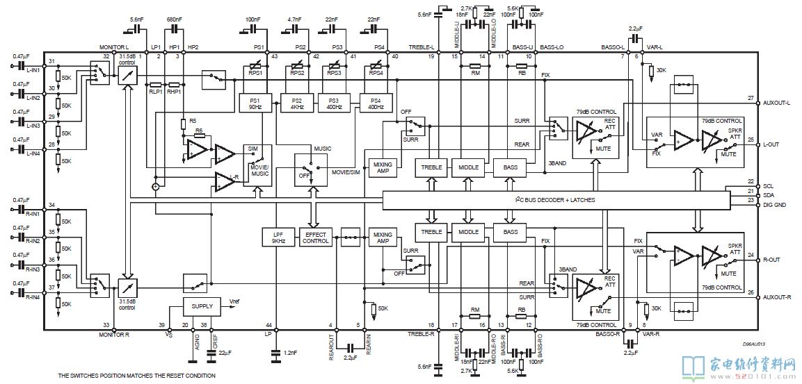

二、TDA7429S内部方框图

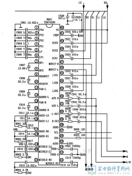

三、TDA7429S典型应用电路
