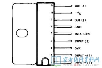

一、TDA2007引脚功能与实测电压
管脚 |
功能 |
电压 |
1 |
左声道音频输入 |
1.3 |
2 |
左声道反馈 |
0.7 |
3 |
参考电压 |
10.5 |
4 |
右声道反馈 |
0.7 |
5 |
右声道音频输入 |
1.3 |
6 |
地 |
0 |
7 |
右声道音频输出 |
9.1 |
8 |
电源 |
19 |
9 |
左声道音频输出 |
9.5 |

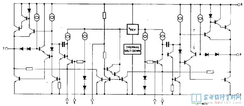

二、TDA2007内部等效电路图
