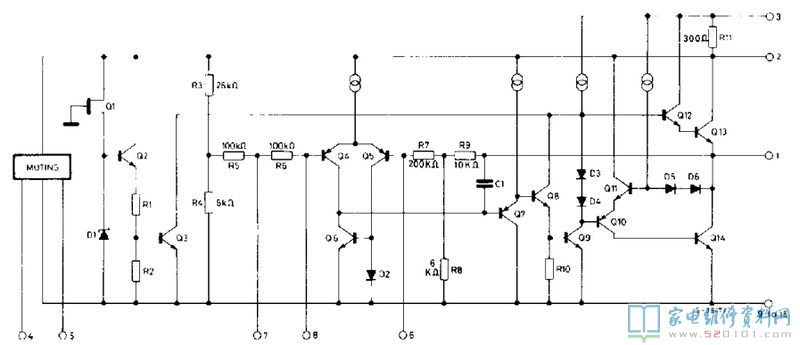

二、TDA1905内部等效电路

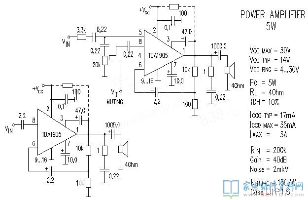

三、TDA1905典型应用电路
