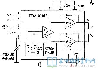

三、TDA7056A内部方框图

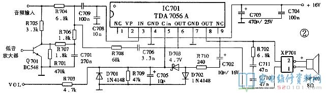

四、TDA7056A典型应用电路
由面的电路方框图 图2可以看出,TDA7056A主要由电压比较器、过热保护电路、两路完全相同的功率放大器组成。典型应用电路如图3所示,正常工作时,②脚加有+16V的直流电源,⑦脚为电源地,④脚为小信号地,①、⑨脚为空脚。具体工作原理如下:+16V直流电源经C704、C703滤波后,接入TDA7056A的②脚。电视伴音(音频信号)通过R704、C709、C708耦合到TDA7056A的③脚音频输入端,经内部功率放大后,由⑥、⑧脚输出推动扬声器SP702。该电路负载RL=16Ω。由微处理器来的音量控制直流电压Vd经R703、R709、C705平滑滤波后,输入至⑤脚,此脚电压变化范围为0.2~1.0V。D701、D702、D703、R710、C702组成消除遥控换台时“咔嚓”声及关机静噪电路。C711、C710、R702、R708、C706组成低音提升电路(DBB),由微处理器来的0/1电平控制。在实际应用中TDA7056A需外加散热片进行散热。
