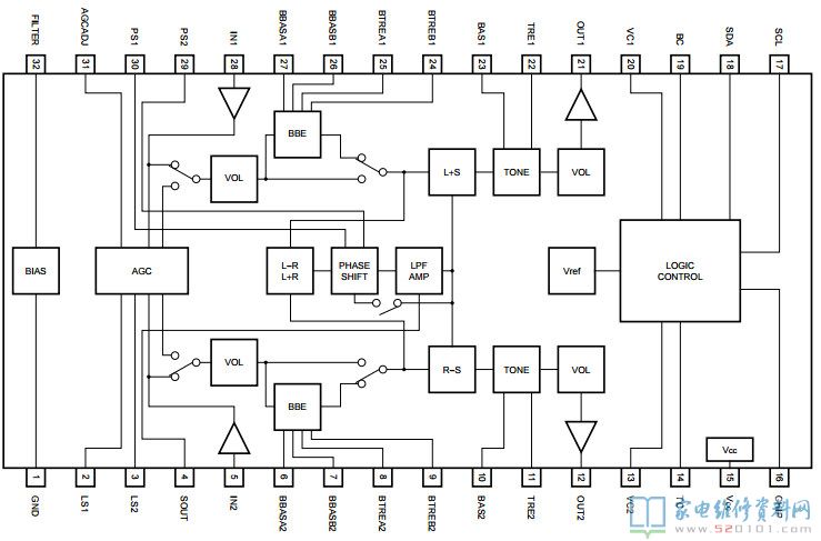

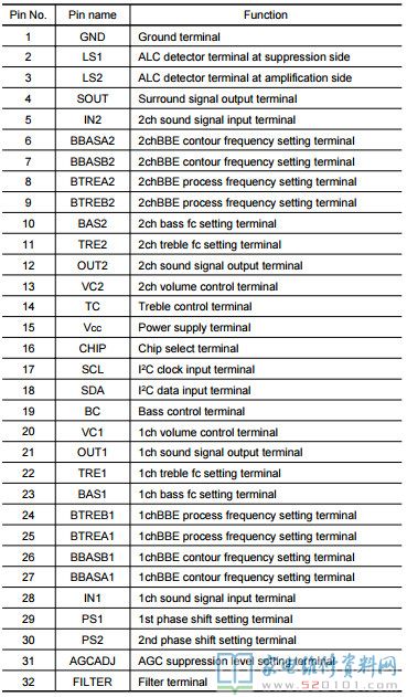

概述:BH3868FS是罗姆半导体(ROHM Semiconductor)出品的一款用作于彩色电视机伴音电路音频处理器IC芯片,它支持用I2C总线控制,其内部具备内音量,平衡,音调,环绕,BBE 处理器和AGC增益控制等功能。BH3868FS采用32引脚封装工艺。
一、BH3868FS引脚功能
二、BH3868FS内部方框图
