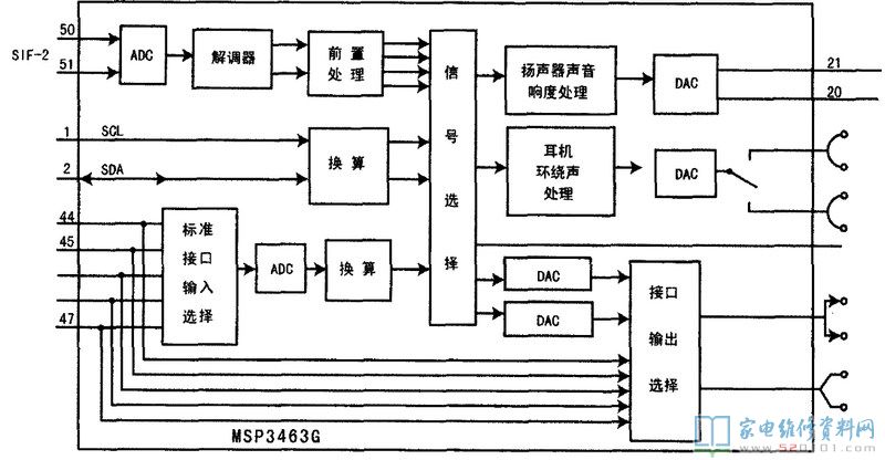

二、MSP3463G内部方框图

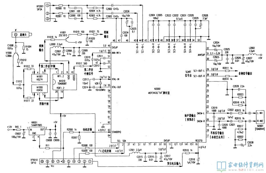

三、MSP3463G典型应用电路
