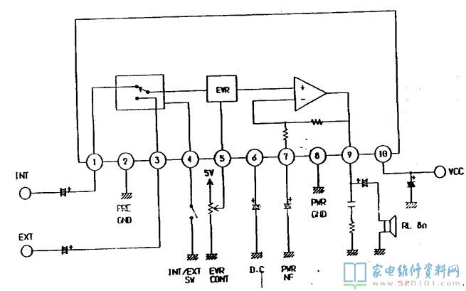

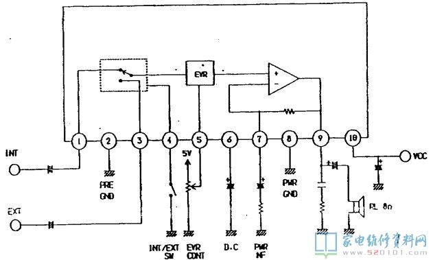

二、LA4285内部方框图

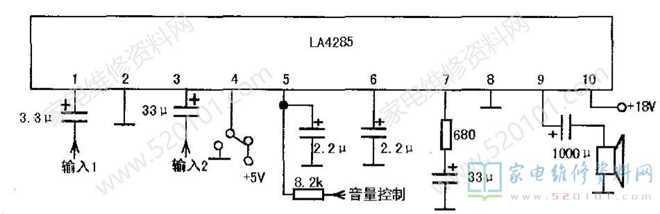

三、LA4285典型应用电路
