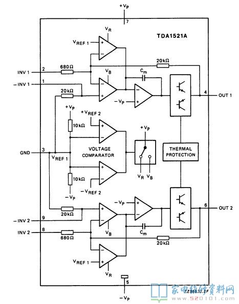

二、TDA1521A内部方框图

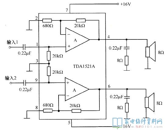

三、TDA1521A典型应用电路
