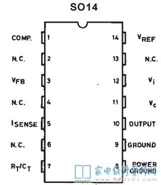

二、UC3842引脚功能与实测电压
| 引脚 | 功能 | 引脚功能说明 | |
| 8管脚 | 14管脚 | ||
| 1 | 1 | 补偿 | 该管脚为误差放大器输出,并可用于环路补偿。 |
| 2 | 3 | 电压反馈 | 该管脚是误差放大器的反相输入端,通常通过一个电阻分压器连至开关电源输出。 |
| 3 | 5 | 电流取样 | 一个正比于电感器电流的电压接至此输入,脉宽调制器使用此信息中止输出开关的导通。 |
| 4 | 7 | RT/CT | 通过将电阻RT连接至Vref以及电容CT连接至地,使振荡器频率和最大输出占空比可调。工作频率可达500kHz。 |
| 5 | - | 地 | 该管脚是控制电路和电源的公共地(仅对8管脚封装如此) |
| 6 | 10 | 输出 | 该输出直接驱动功率MOSFET的栅极,高达1.OA的峰值电流经此管脚拉和灌。 |
| 7 | 12 | VCC | 该管脚是控制集成电路的正电源。 |
| 8 | 14 | Vref | 该管脚为参考输出,它通过电阻RT向电容CT提供充电电流。 |
| 8 | 电源地 | 该管脚是一个连回至电源的分离电源地返回端(仅14管脚封装如此),用于减少控制电路中开关瞬态噪声的影响。 | |
| 11 | VC | 输出高态(VoH)由加到此管脚(仅14管脚封装如此)的电压设定。通过分离的电源连接,可以减小开关瞬态噪声对控制电路的影响。 | |
| 9 | 地 | 该管脚是控制电路地返回端(仅,4管脚封装如此),并被连回到电源地。 | |
| 2,4,6,13 | 空脚 | 无连接(仅14管脚封装如此)。这些管脚没有内部连接。 | |

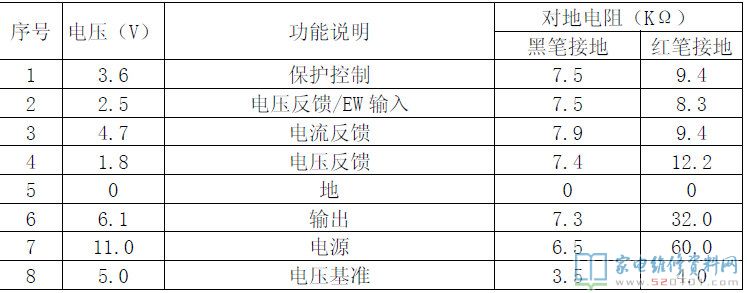

其中8引脚DIP封装的芯片实测电压和在线电阻值如下(在创维6M20机芯中测得):

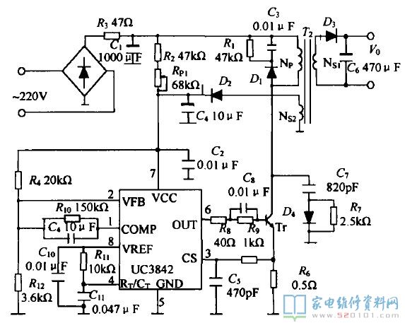

四、UC3842典型应用电路
上图为芯片UC3842、桥式整流电路、高频变压器以及大功率晶体管构成的电流控制型脉宽调制开关稳压电源,这种新型的控制方式使得开关电源同时具有很高的电压调整率和负载调整率。其工作原理为:220V的交流电经过桥式整流电路、滤波电路得到一直流电压,再由大功率晶体管不断的导通和关断对直流电压斩波和高频变压器T2的降压作用得到频率为几十kHz的矩形波电压,然后经整流滤波后得直流输出电压,其中高频变压器T2的自馈线圈Ns2中感应的直流电压反馈到误差放大器并和基准电压比较得到误差电压,初级线圈中流过的电流在取样电阻0.25Q上建立的直流电压反馈到电流测定比较器的同相输入端并和误差电压相比较,从而产生脉冲宽度可调的驱动信号,使输出的电感峰值电流跟随误差电压变化而变化,输出电压稳定在某个固定的数值。
比如,当由于电源电压变化或负载变化而引起输出电压降低时,则脉宽调制器会相应的增大输出PWM波形的占空比,使大功率晶体管导通的时间变长;反之,当由于电源电压变化或负载变化而引起输出电压升高时,则脉宽调制器会相应的减小PWM波形的占空比,使大功率晶体管导通的时间变短,从而维持输出电压为一恒定值。
