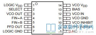

一、TLC2932引脚功能与实测电压
引脚
名 称
I/O
说 明
LOGIC VDD
逻辑电路供电,此供电一定与VCO的供电分离,以减小交*干扰
SELECT
I
输出频率选择。为高电平时,VCO输出频率被二分频;为低电平时,VCO分频输出
VCO OUT
O
VCO输出。VCO抑制时,输出低电平
FIN-A
I
输入基准频率f(FIN-B)
FIN-B
I
输入用于VCO外接计数器输出频率f(FIN-B),它通常由外部计数器提供
PFD OUT
O
PFD输出。PFD抑制时,输出为高阻抗
LOGIC-GND
内部逻辑地
NC
内部没连接
PFD INHIBIT
I
PFD抑制控制(高电平抑制)
10
VCO INHIBIT
I
VCO抑制控制(高电平)。抑制时,VCO输出低电平
11
VCO GND
VCO地
12
VCO IN
I
VCO控制电压输入
13
BIAS
I
偏置供电,用于调整振荡频率
14
VCO VDD
VCO供电

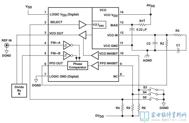

二、TLC2932内部方框图和应用电路
