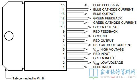

概述:TEA5101是意法半导体公司出品的一款视频输出放大器,它的频带宽度为10MHz,其内有三路相同的独立的放大电路。它具有优良的高频特性,TEA5101工作电压12V,TEA5101采用15引脚封装工艺。
一、TEA5101引脚功能与实测电压
| 引脚 |
电压/V
红笔接地/KΩ
黑笔接地/KΩ
引脚功能
3.4
1.5
1.5
蓝放大器输入
12
0.5
0.2
低压供电
3.4
1.5
1.5
绿放大器输入
3.4
1.5
1.5
红放大器输入
215
5.2
40
高电压供电
0
0
0
红阴极电流取样端
145
7.2
26
红放大器输出
0
0
0
地
150
7.2
26
红放大器反馈
10
140
7.2
26
绿放大器输出
11
0
0
0
绿阴极电流取样端
12
145
7.2
27
绿放大器反馈
13
145
7.2
26
蓝放大器输出
14
0
0
0
蓝阴极电流取样端
15
150
7.3
27
蓝放大器反馈

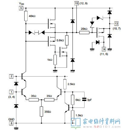

二、TEA5101内部方框图

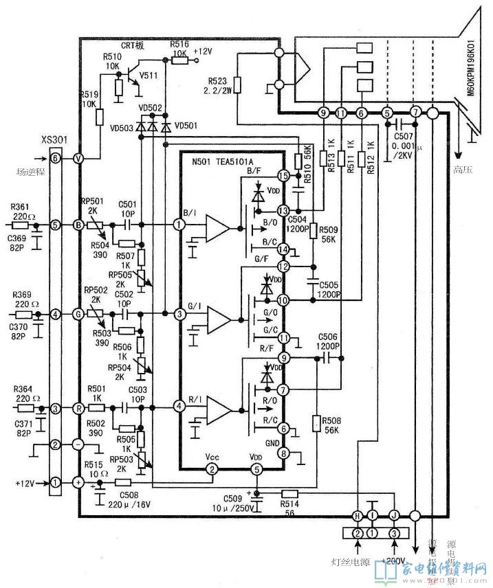

三、TEA5101典型应用电路
