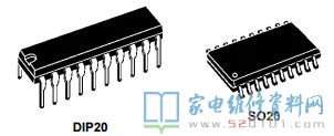

概述:TEA6415C是意法半导体公司出品的一款采用I2C总线控制的视频矩阵开关电路,TEA6415C的工作电压范围8V - 11V,典型工作电压10V,典型工作电流30mA。TEA6415C采用20引脚SO和DIP封装工艺。

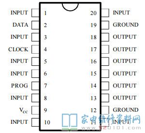

一、TEA6415C引脚功能与实测电压
脚号
功能说明
脚号
功能说明
色度3信号输入
11
外接电容到地
SDA
12
未用
视频2/亮度3信号输入
13
亮度信号输出
SCL
14
色度信号输出
TV信号
15-16
未用
视频1信号
17
主亮度信号输出
地
18
主色度信号输出
视频3/亮度2信号输入
19
地
供电
20
外接电容到地
10
色度2输入

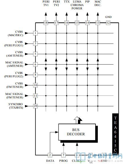

二、TEA6415C内部方框图

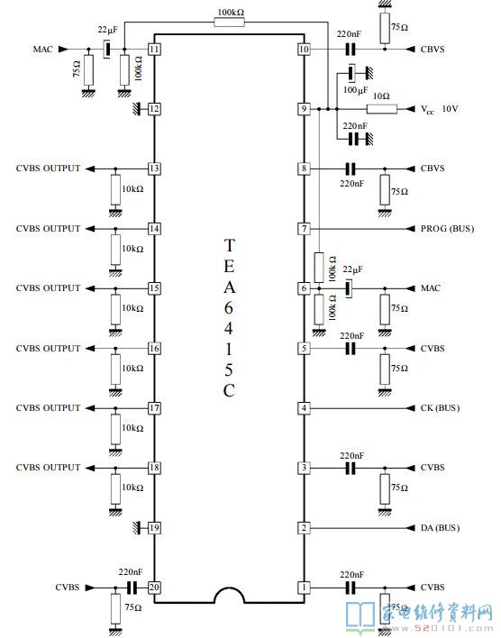

三、TEA6415C典型应用电路
