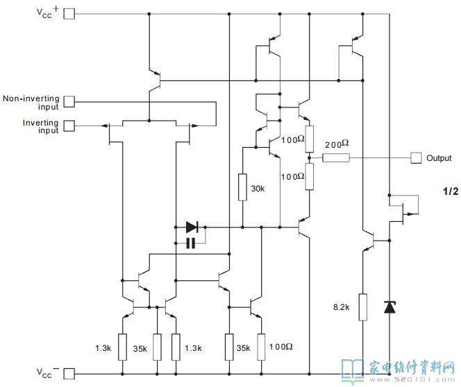

二、TL082内部方框图

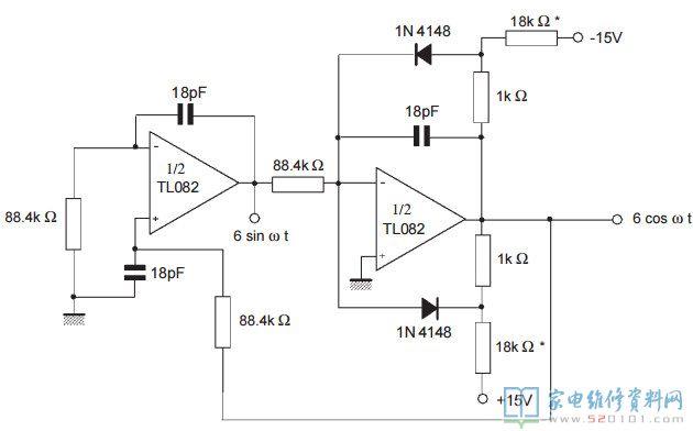

三、TL082典型应用电路
