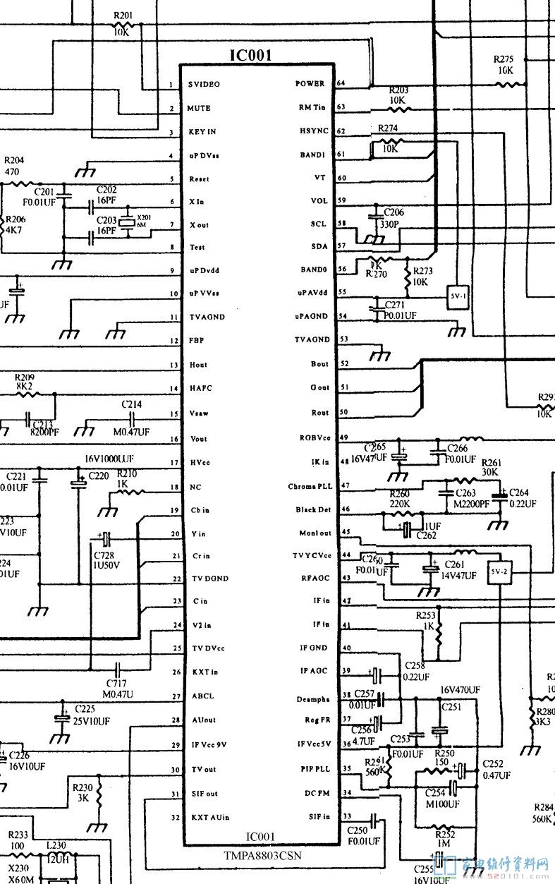

二、TMPA8803CSN典型应用电路
关于更多TMPA8803CSN详细的实际应用电路,请参考下载:创维21N66A/3T30(TMPA8803CSN芯片)原理图。
