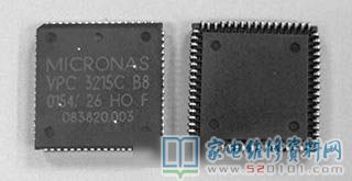

概述:VPC3215是早期Micronas公司出品的一款视频处理芯片(Y C 数字处理),它主要用于16:9或4:3画面比例和60Hz与100Hz/120Hz的彩色电视机中图像处理电路中。其支持PAL B,G,H,I; NTSC M; SECAM; NTSC 44; PAL M;PAL N; PAL 60制式。VPC3215采用68引脚封装工艺。
