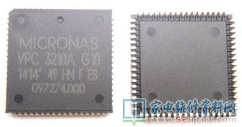

概述:VPC3210是美国微科公司(Micronas)出品的一款应用于16:9或4:3画面比例和60Hz与100Hz/120Hz的彩色电视机中图像处理电路芯片。其支持PAL B,G,H,I; NTSC M; SECAM; NTSC 44; PAL M;PAL N; PAL 60制式。VPC3210采用68引脚封装工艺。

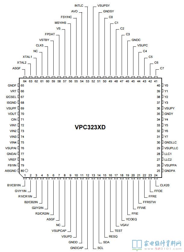

一、VPC3210引脚功能与实测电压
| 引脚 |
符号
功能
1-2
SUPPLY
地
OUT
5MHz时钟输出
POWER
待机控制
5-6
SUPPLY
晶振输出
O
模拟地
O
空
O
地
10
O
隔行输出
11
I/O
空
12
O
场同步脉冲
13
I/O
脉冲信号输出
14
O
消隐信号入/出
15
O
线路输出
16
I/O
空
17
O
图像信号输出
18
O
时钟输出
19
I/O
时钟输出/入
20
O
图像亮度信号输出Y7
21
O
图像亮度信号输出Y6
22
O
图像亮度信号输出Y5
23
O
图像亮度信号输出Y4
24
O
图像亮度信号输出Y3
25
O
图像亮度信号输出Y2
26-27
O
地
28
O
图像亮度信号输出Y1
29
O
图像亮度信号输出Y0
30
I/O
20.25MHz时钟输入/出
31
SUPPLY
数字电源
32-33
SUPPLY
空
34
SUPPLY
数字地
35
SUPPLY
地
36
SUPPLY
电源
37
SUPPLY
空
38
O
色差信号输出C7
39
O
色差信号输出C6
40
O
色差信号输出C5
41
O
色差信号输出C4
42
O
色差信号输出C3
43
O
色差信号输出C2
44-45
O
空
46
O
色差信号输出C1
47
O
色差信号输出C0
48
I/O
图像基色信号R0
49
I/O
图像基色信号R1
50
I/O
图像基色信号R2
51
SUPPLY
地
52
I
VGA信号输入
53
I/O
数据控制线
54
I
复位(低电平有效)
55
I/O
I2C总线数据
56
I/O
I2C总线时钟
57
I
测试脚
58
I
模拟视频V4输入
59
SUPPLY
地
60
I
模拟视频V3输入
61
I
模拟视频V2输入
62
I
模拟视频V1输入
63
I
色度信号C输入
64
O
模拟视频输出
65
O
模拟地
66
SUPPLY
模拟电源
67
SUPPLY
模拟地
68
O
模拟基准峰值电压

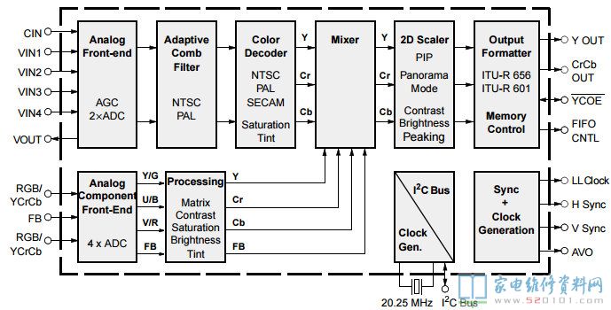

二、VPC3210内部方框图

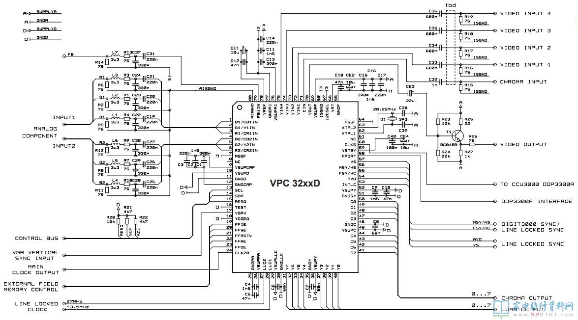

三、VPC3210典型应用电路
