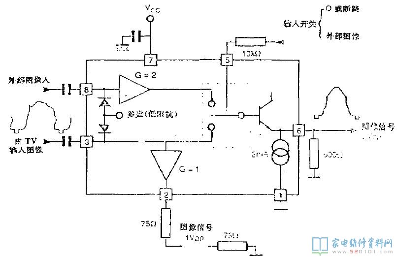

概述:TEA2014是意法半导体公司出品的一款视频开关芯片,在PAL制彩色电视系统里由于采用频谱间置技术,这就不可避免地在亮度信号 (Y)和色度信号(c)间引起相互串扰以及色 付载波的点状干扰,给良好的Y/C分离带来 困难。TEA2014A集成电路就是为解决此问 题而设。若把视频切换电子开关和陷渡器配合,用外接制式识别开关SW 和遥控器的 TV/AV 开关控制就能满 离。TEA2014采用8引脚封装工艺。
一、TEA2014引脚功能与实测电压
| 脚号 | 电压/V | 正向对地/KΩ | 反向对地/KΩ | 引脚功能 |
| 1 | 0 | 0 | 0 | 接地 |
| 2 | 3 | 1.8 | 1.8 | 75Ω视频输出(未用) |
| 3 | 4.2 | 10 | 12 | 视频输入 |
| 4 | 9.4 | 13 | 300 | 滤波脚 |
| 5 | 0 | 10 | 10 | 控制端TV/S端子 |
| 6 | 3 | 2.4 | 2.4 | 视频信号输出 |
| 7 | 12 | 0.3 | 0.3 | 12V电源 |
| 8 | 2.2 | 10 | 13 | S端子信号输入 |
二、TEA2014内部方框图

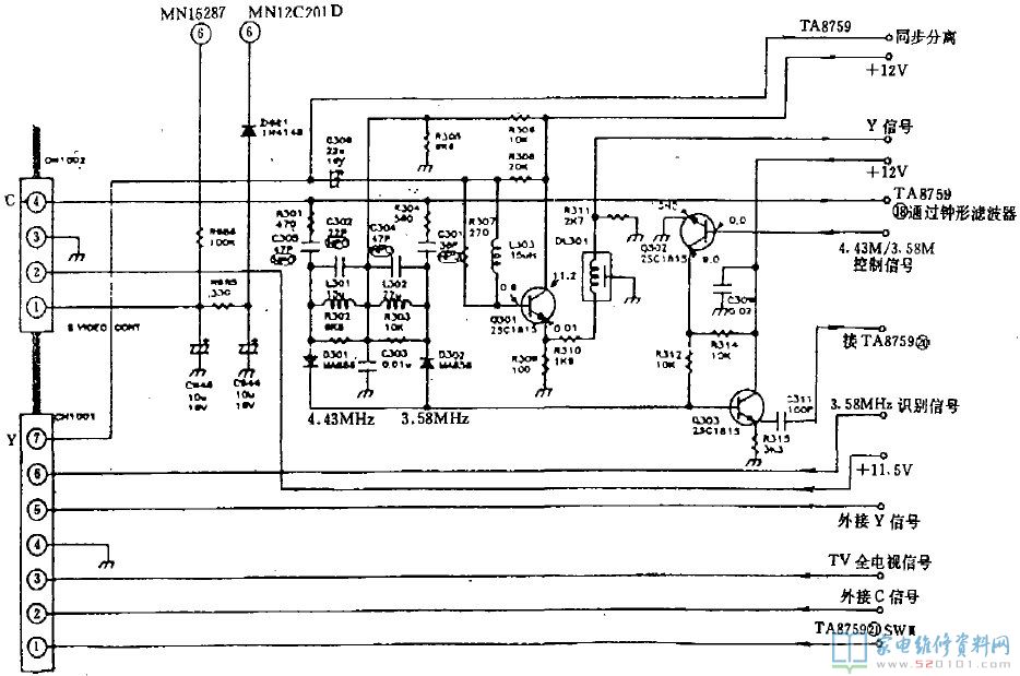

二、TEA2014典型应用电路
