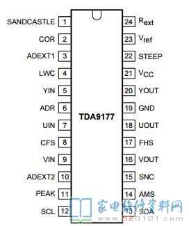

一、TDA9177引脚功能与实测电压
| 脚号 |
名称 |
电压/V |
红笔接地/KΩ |
黑笔接地/KΩ |
功能说明 |
1 |
SC |
0.4 |
3.4 |
3.4 |
沙堡脉冲输入 |
2 |
COR |
0 |
0 |
0 |
核化电平输入 |
3 |
AD1 |
0 |
0 |
0 |
模数变换输入1 |
4 |
LWC |
0 |
0 |
0 |
线宽控制输入 |
5 |
YI |
1.6 |
22.0 |
15.0 |
亮度信号输入 |
6 |
ADR |
0 |
0 |
0 |
I2C总线地址输入 |
7 |
UI |
0.6 |
20.2 |
15.5 |
B-Y色差信号输入 |
8 |
CFS |
0 |
0 |
0 |
轮廓虑波器选择入 |
9 |
VI |
0.4 |
20.0 |
15.5 |
R-Y色差信号输入 |
10 |
AD2 |
0 |
0 |
0 |
模数变换输入2 |
11 |
PEAK |
0 |
0 |
0 |
尖峰波幅度输入 |
12 |
SCL |
2.0 |
6.5 |
5.0 |
I2C总线时钟输入 |
13 |
SDA |
2.7 |
6.5 |
6.5 |
I2C数据输入/输出 |
14 |
AMS |
0 |
0 |
0 |
幅度选择输入 |
15 |
SNC |
0 |
0 |
0 |
动态噪声控制输入 |
16 |
VO |
3.1 |
21.9 |
15.0 |
R-Y色差信号输出 |
17 |
FHS |
0 |
21.9 |
15.0 |
行频选择输入 |
18 |
UO |
3.1 |
22.0 |
15.0 |
B-Y色差信号输出 |
19 |
GND |
0 |
0 |
0 |
接地 |
20 |
Y/O |
2.1 |
20.0 |
15.0 |
亮度选择输出 |
21 |
VCC |
8.4 |
4.0 |
4.0 |
电源电压 |
22 |
STEER |
0 |
0 |
0 |
陡控制输入 |
23 |
VREF |
3.9 |
17.0 |
13.8 |
基准电压输出 |
24 |
REXT |
2.0 |
10.5 |
10.0 |
电阻基准 |

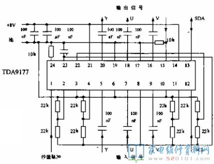

二、TDA9177内部方框图
三、TDA9177典型应用电路
