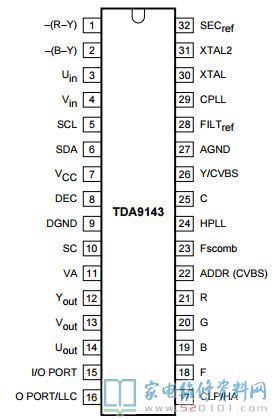

一、TDA9143引脚功能与实测电压(在TCL HiD296S.P机型上测定)
| 序号 |
符号 |
功能 |
直流电压(V) |
序号 |
符号 |
功能 |
直流电压(V) |
1 |
-(R-Y) |
输出信号至-(R-Y) |
2.2 |
17 |
CLP/HA |
箝位脉冲/HA(水平)同步脉冲输入/输出 |
0.1 |
2 |
-(B-Y) |
输出信号至-(B-Y) |
2.2 |
18 |
F |
快速切换开关选择输入 |
0.1 |
3 |
Uin |
色度U输入 |
0.1 |
19 |
B |
蓝输入 |
0.2 |
4 |
Vin |
色度V输入 |
0.1 |
20 |
G |
绿输入 |
0.3 |
5 |
SCL |
串行时钟输入 |
4.1 |
21 |
R |
红输入 |
0.2 |
6 |
SDA |
串行数据输入/输出 |
3.1 |
22 |
ADDR(CVBS) |
I2C总线地址输入(CVBS输出) |
3.6 |
7 |
Vcc |
正电压供电 |
8 |
23 |
Fscomb |
梳状滤波器状态输入/输出 |
0 |
8 |
DEC |
数字供电去耦 |
5 |
24 |
HPLL |
水平PLL(锁相环)滤波器 |
2.8 |
9 |
DGND |
数字地 |
0 |
25 |
C |
色度输入 |
0 |
10 |
SC |
沙塔输出 |
0.6 |
26 |
Y/CVBS |
亮度/CVBS(复合)输入 |
3.5 |
11 |
VA |
垂直采集 |
0 |
27 |
AGND |
模拟地 |
0 |
12 |
Yout |
亮度输出 |
3 |
28 |
FILTref |
滤波器参考去耦 |
0.1 |
13 |
Vout |
色度V输出 |
2.6 |
29 |
CPLL |
彩色PLL滤波器 |
3.5 |
14 |
Uout |
色度U输出 |
2.4 |
30 |
XTAL |
参考晶振输入 |
2.6 |
15 |
I/O PORT |
输入/输出端口 |
0 |
31 |
XTAL2 |
第二晶振输入 |
2.6 |
16 |
O PORT /LLC |
输出端口/线锁定时钟输出 |
2.4 |
32 |
SECref |
SECAM参考去耦 |
2 |

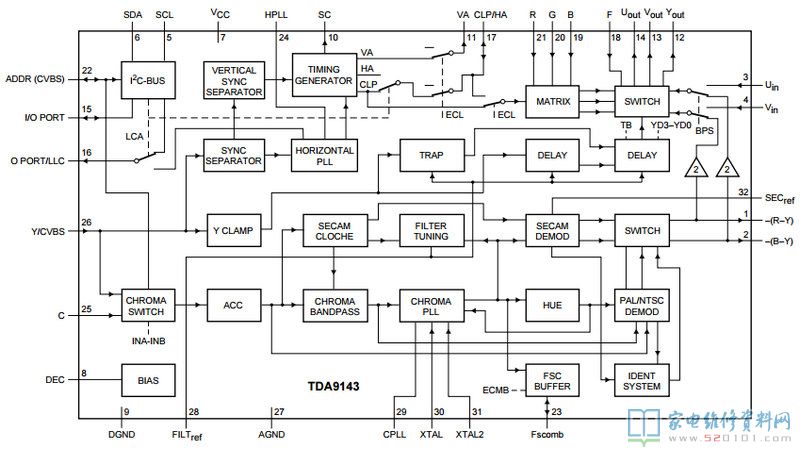

二、TDA9143内部方框图

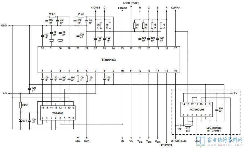

三、TDA9143典型应用电路
