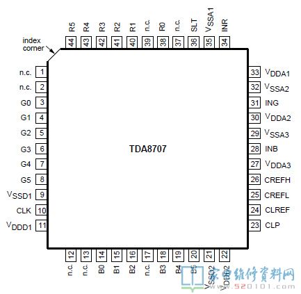

一、TDA8707引脚功能与实测电压
| 引脚 |
名称 |
功能说明 |
1,2,12,12,17,37 |
NC |
空脚 |
3~8 |
G0~G5 |
数字绿信号输出 |
9 |
CSSD1 |
数字地 |
10 |
CLK |
系统时钟 |
11 |
VDDD1 |
数字电源1 |
14~16,18~20 |
B0~B5 |
数字蓝信号输出 |
21 |
VSSD2 |
数字地2 |
23 |
CLP |
箝位脉冲 |
24 |
CLREF |
箝位基准 |
25,26 |
CREFL,CREFH |
基准电压高低输入 |
27 |
VDDA3 |
模拟电源3 |
28 |
INB |
蓝输入 |
29 |
VSSA3 |
模拟地3 |
30 |
VDDA2 |
模拟电源2 |
31 |
ING |
绿输入 |
32 |
VSSA2 |
模拟地2 |
33 |
VDDA1 |
模拟电源1 |
34 |
INR |
红输入 |
35 |
VSSA1 |
模拟地 |
36 |
SIT |
38,40~44 |
R0~R5 |
数字红信号输出 |

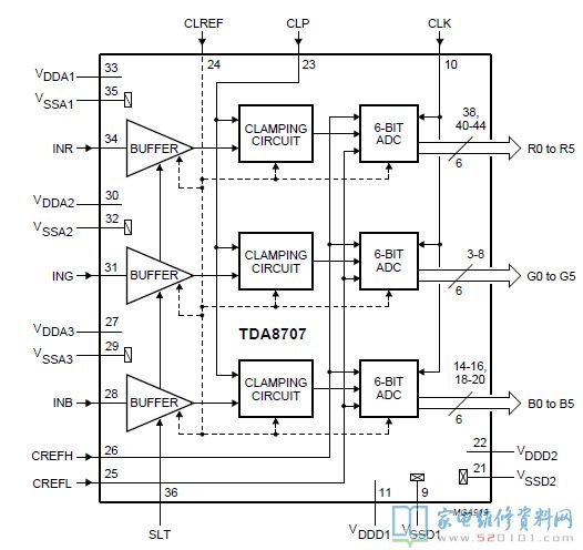

二、TDA8707内部方框图

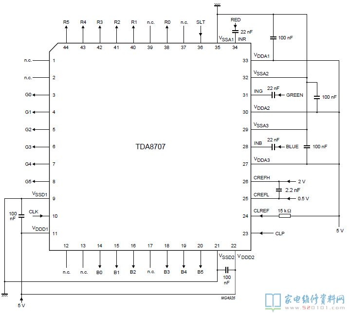

三、TDA8707典型应用电路
