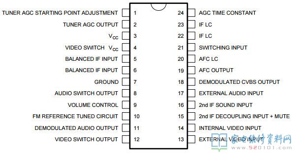

一、TDA8222引脚功能与实测电压
| 引脚 |
工作电压/V |
对地电阻/KΩ |
功能说明 |
1 |
0.3 |
16 |
高放AGC延迟调整 |
2 |
3.7 |
15 |
高放AGC输出 |
3 |
9.1 |
9 |
电源端 |
4 |
9.1 |
9 |
电源端 |
5 |
3.3 |
15 |
中放信号输入 |
6 |
3.3 |
15 |
中放信号输入 |
7 |
0 |
0 |
接地端 |
8 |
4.8 |
13 |
音频信号输出 |
9 |
4.8 |
13 |
直流音量控制 |
10 |
4.8 |
14 |
伴音中频鉴频调整 |
11 |
4.4 |
15 |
AUDEO OUT |
12 |
1.6 |
13 |
视频信号输出 |
13 |
1.6 |
15 |
VIDEO IN |
14 |
1.8 |
15 |
VIDEO OUT |
15 |
2.6 |
15 |
静噪 |
16 |
7.6 |
16 |
伴音中频信号输入 |
17 |
3.5 |
16 |
AUDEO IN |
18 |
2.8 |
15 |
视频信号输出 |
19 |
2.5 |
15 |
AFC输出 |
20 |
2.8 |
18 |
AFC移相调整 |
21 |
TV/0 AV/4.3 |
17 |
视频开关 |
22 |
5 |
15 |
图像中频检波调谐 |
23 |
3.2 |
15 |
图像中频检波调整 |
24 |
3.2 |
15 |
中频AGC滤波 |

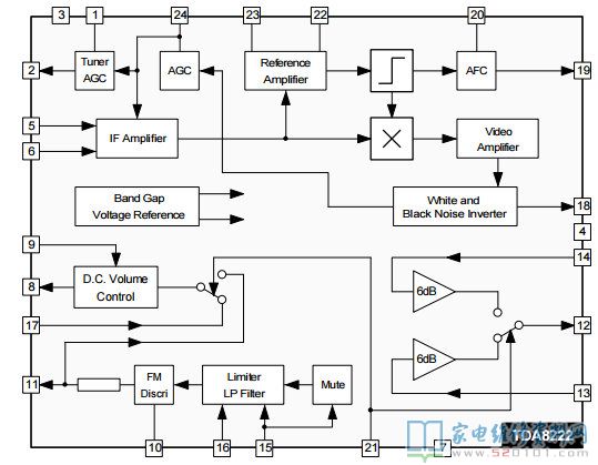

二、TDA8222内部方框图

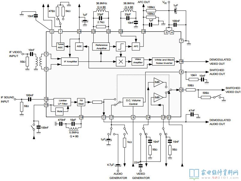

三、TDA8222典型应用电路
