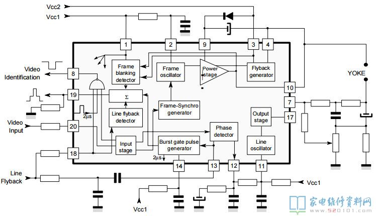

二、TDA8214内部方框图

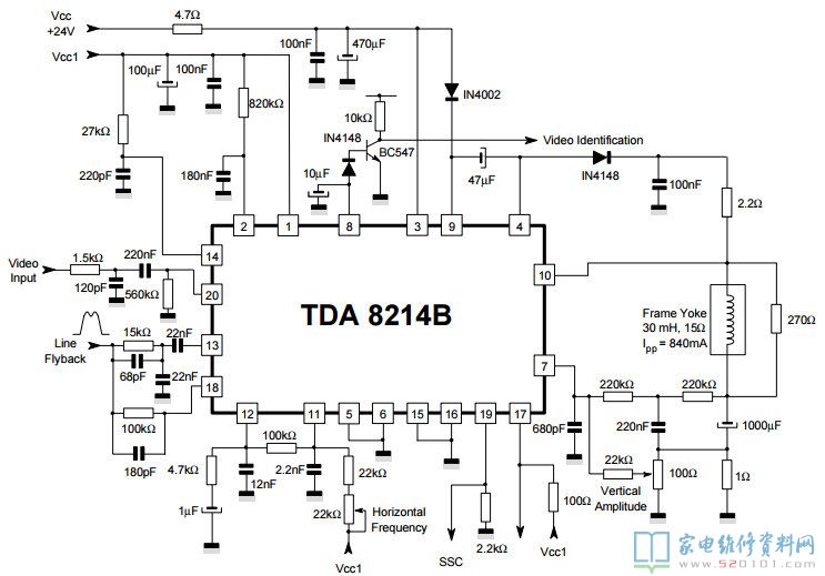

三、TDA8214典型应用电路
