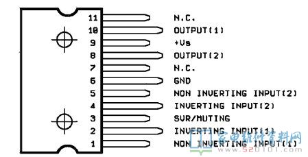

一、TDA7263A引脚功能与实测电压
| 脚号 |
功能说明 |
脚号 |
说明 |
1 |
L声道输入 |
7 |
空脚 |
2 |
R声道反馈输入 |
8 |
L声道输出 |
3 |
静音脚 |
9 |
供电脚 |
4 |
L声道反馈输入 |
10 |
R声道输出 |
5 |
R声道输入 |
11 |
空脚 |
6 |
接地脚 |

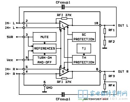

二、TDA7263A内部方框图

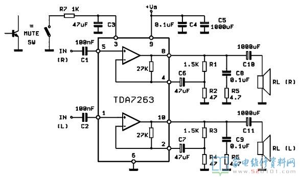

三、TDA7263A典型应用电路
