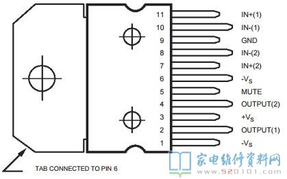

概述:TDA7269A是意法半导体公司出品的一款支持待机和静音功能的14+14W立体声功率音频放大器,主要用作于彩色电视机中,其支持最大工作电压20V,高输出功率,对地短路保护,热过载保护等功能。TDA7269A采用11引脚封装工艺。
一、TDA7269A引脚功能与实测电压
| 序号 |
功能说明 |
电压(V) |
对地电阻(KΩ) |
黑笔接地 |
红笔接地 |
1 |
负电源 |
-13.0 |
28.0 |
6.8 |
2 |
右声道输出 |
0 |
16.0 |
13.5 |
3 |
正电源 |
+13.0 |
7.0 |
23.0 |
4 |
左声道输出 |
0 |
16.0 |
16.0 |
5 |
静音 |
4.6 |
26.0 |
48.0 |
6 |
负电源 |
-13.0 |
80.0 |
7.0 |
7 |
左声道输入 |
0.1 |
20.0 |
20.0 |
8 |
左声道反馈输入 |
0.1 |
0.9 |
0.9 |
9 |
地 |
0 |
0 |
0 |
10 |
右声道反馈输入 |
0.1 |
0.9 |
0.9 |
11 |
右声道输入 |
0.1 |
20.0 |
20.0 |

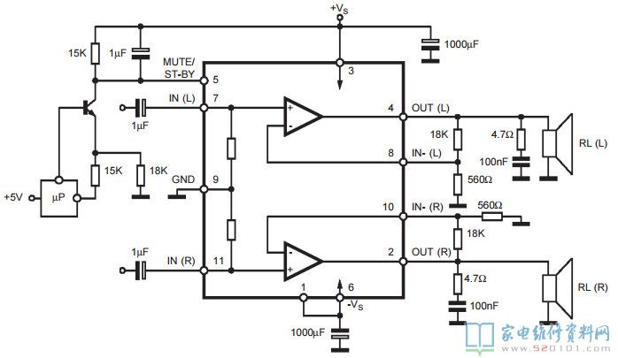

二、TDA7269A内部方框图和应用电路
