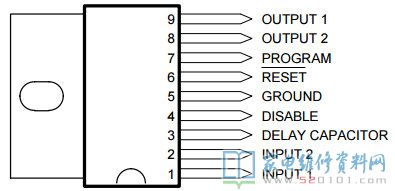

一、TDA8139引脚功能与实测电压
| 脚号 |
电压/V |
黑笔接地电阻/KΩ |
红笔接地电阻/KΩ |
功能说明 |
1 |
12.8 |
7.1 |
9.9 |
电压输入 |
2 |
13.3 |
5.4 |
28 |
电压输入 |
3 |
2.0 |
9.3 |
12.2 |
去耦 |
4 |
2.2 |
9.5 |
28.1 |
待机控制 |
5 |
0 |
0 |
0 |
地 |
6 |
4.8 |
7 |
21.9 |
复位输出 |
7 |
2.5 |
2.6 |
2.7 |
内部偏置 |
8 |
+9 |
0.5 |
0.4 |
电压输出 |
9 |
+5 |
4.4 |
12.5 |
电压输出 |

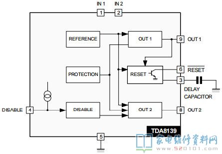

二、TDA8139内部方框图

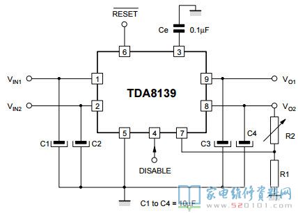

三、TDA8139典型应用电路
