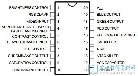

一、TDA8219引脚功能与实测电压
| 引脚 |
电压/V |
正向电阻/KΩ |
反向电阻/KΩ |
功能 |
1 |
3.3 |
4.5 |
5.5 |
亮度控制 |
2 |
4.8 |
10 |
15 |
R G B箝位 |
3 |
1 |
10 |
15 |
亮度信号输入 |
4 |
1.4 |
8 |
13 |
消隐信号输入 |
5 |
2.8 |
3.5 |
3.5 |
对比度控制 |
6 |
2 |
11 |
15 |
色度延迟信号输入 |
7 |
0/PAL |
10 |
14 |
色调控制 |
8 |
4.2 |
0.8 |
0.8 |
色度信号输出 |
9 |
2.2 |
4.5 |
4.5 |
彩色控制 |
10 |
2.6 |
10.5 |
14 |
色度信号输入 |
11 |
0 |
0 |
0 |
地 |
12 |
0.8 |
10.5 |
14 |
ACC电容 |
13 |
2.2 |
9.5 |
13 |
NTSC制滤波电容 |
14 |
3.6 |
10.5 |
13 |
色副载波振荡 |
15 |
1.2 |
9.5 |
13 |
PAL制滤波电容 |
16 |
2.4 |
10.5 |
15 |
环路滤波网络 |
17 |
4.2 |
2 |
2 |
R输出 |
18 |
4 |
2 |
2 |
G输出 |
19 |
4 |
2 |
2 |
B输出 |
20 |
9 |
1.5 |
1.5 |
9V电源 |

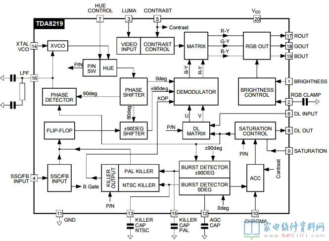

二、TDA8219内部方框图

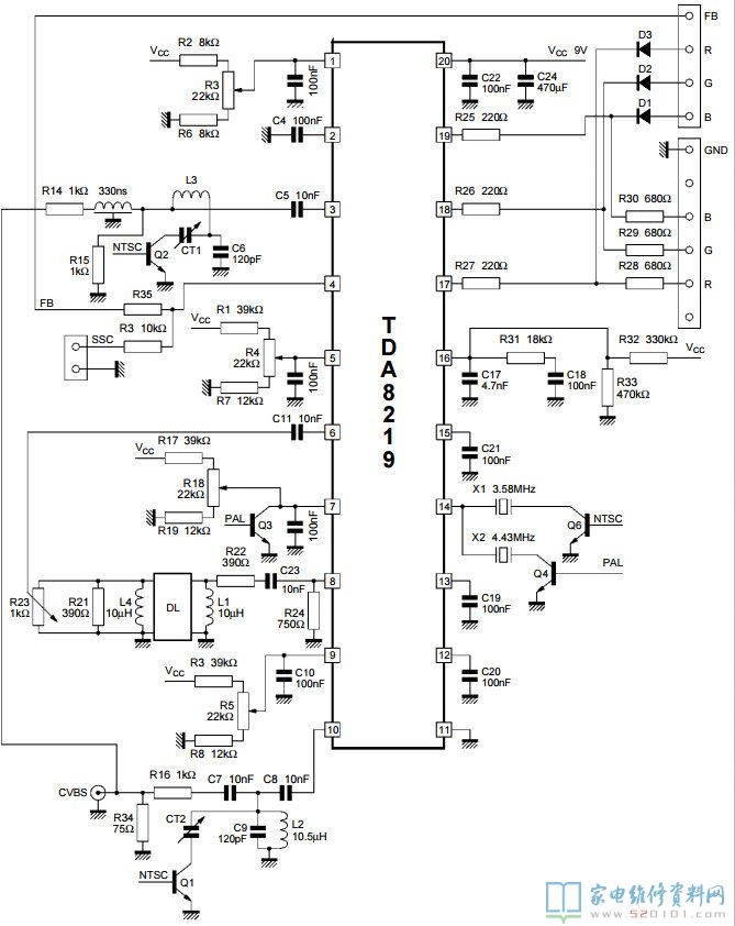

三、TDA8219典型应用电路
