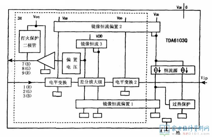

二、TDA6103Q内部方框图

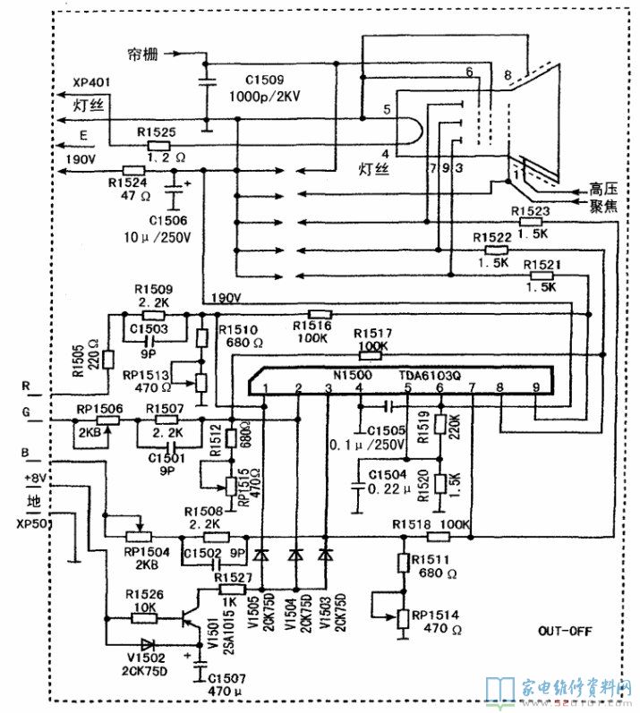

三、TDA6103Q典型应用电路
