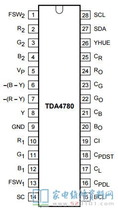

一、TDA4780引脚功能和实测电压
| 脚号 |
名称 |
直流电压/V |
红笔接地/KΩ |
黑笔接地/KΩ |
功能 |
1 |
FSW2 |
0.05 |
4.9 |
4.9 |
快速切换输入2 |
2 |
R2 |
1.3 |
22.0 |
15.5 |
红基色信号输入2 |
3 |
G2 |
1.3 |
22.0 |
15.5 |
绿基色信号输入2 |
4 |
B2 |
1.3 |
22.0 |
15.5 |
蓝基色信号输入2 |
5 |
VP |
8.4 |
4.0 |
4.0 |
电源 |
6 |
U |
1.4 |
22.0 |
15.0 |
-(B-Y)色差信号输入 |
7 |
V |
1.4 |
21.0 |
15.4 |
-(R-Y)色差信号输入 |
8 |
Y |
1.3 |
21.9 |
15.5 |
亮度信号输入 |
9 |
GND |
0 |
0 |
0 |
接地 |
10 |
R1 |
1.6 |
21.9 |
15.5 |
红基色信号输入1 |
11 |
G1 |
1.7 |
21.9 |
15.5 |
绿基色信号输入1 |
12 |
B1 |
1.6 |
22.1 |
15.5 |
蓝基色信号输入1 |
13 |
FSW1 |
0 |
1.0 |
1.0 |
快速切换输入1 |
14 |
SC |
0.5 |
6.9 |
7.4 |
沙堡脉冲输入1 |
15 |
BCL |
3.5 |
19.5 |
15.9 |
平均束流限制输入 |
16 |
CPDL |
1.8 |
21.0 |
14.5 |
峰值限制的存储电容 |
17 |
CL |
2.9 |
22.0 |
15.5 |
漏电流补偿的存储电容 |
18 |
CPDST |
2.4 |
22.3 |
16.0 |
黑峰的存储电容 |
19 |
C1 |
4.7 |
18.5 |
13.5 |
截止测量输入 |
20 |
B/O |
2.0 |
5.2 |
5.1 |
蓝基色输出 |
21 |
CB |
2.0 |
20.0 |
16.0 |
蓝截止存储电容 |
22 |
C/O |
2.1 |
5.5 |
5.1 |
绿基色输出 |
23 |
CG |
2.0 |
20.0 |
16.0 |
绿截止存储电容 |
24 |
R/O |
1.8 |
5.2 |
5.1 |
红基色输出 |
25 |
CR |
2.0 |
20.0 |
16.0 |
红截止存储电容 |
26 |
Y HUE |
3.1 |
22.1 |
16.0 |
亮度信号输出/色调调整出 |
27 |
SDA |
2.7 |
6.8 |
6.7 |
总线串行数据输入/应答出 |
28 |
SCL |
2.7 |
6.8 |
5.0 |
总线串行时钟输入 |

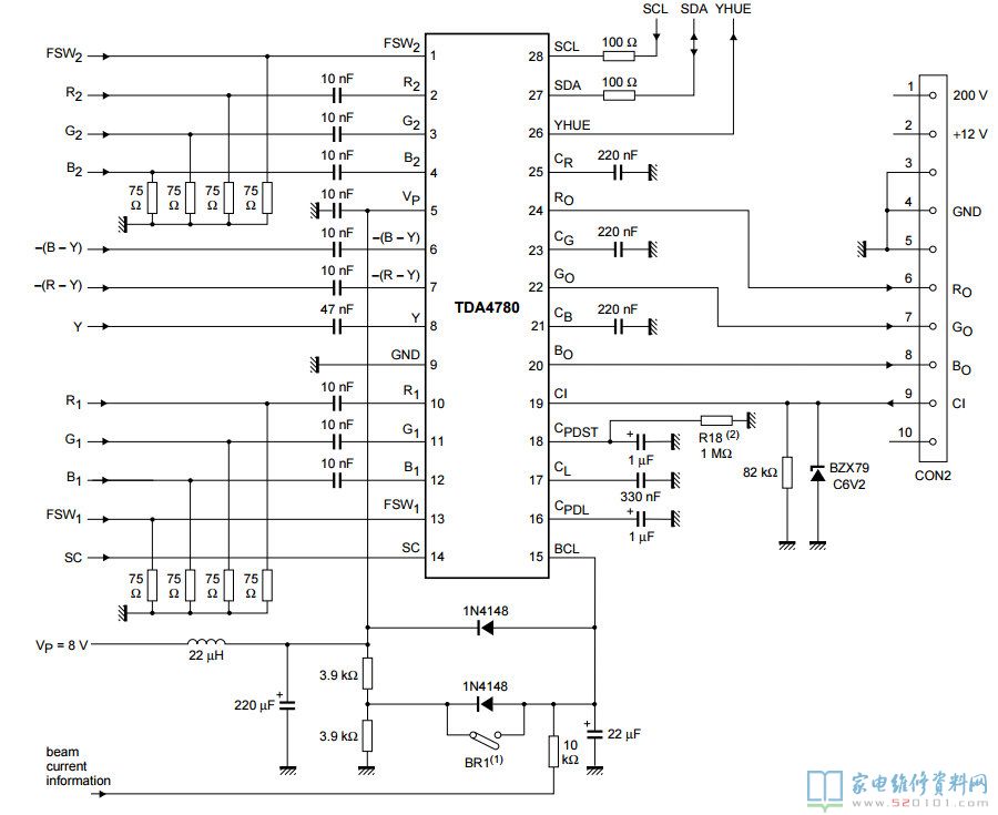

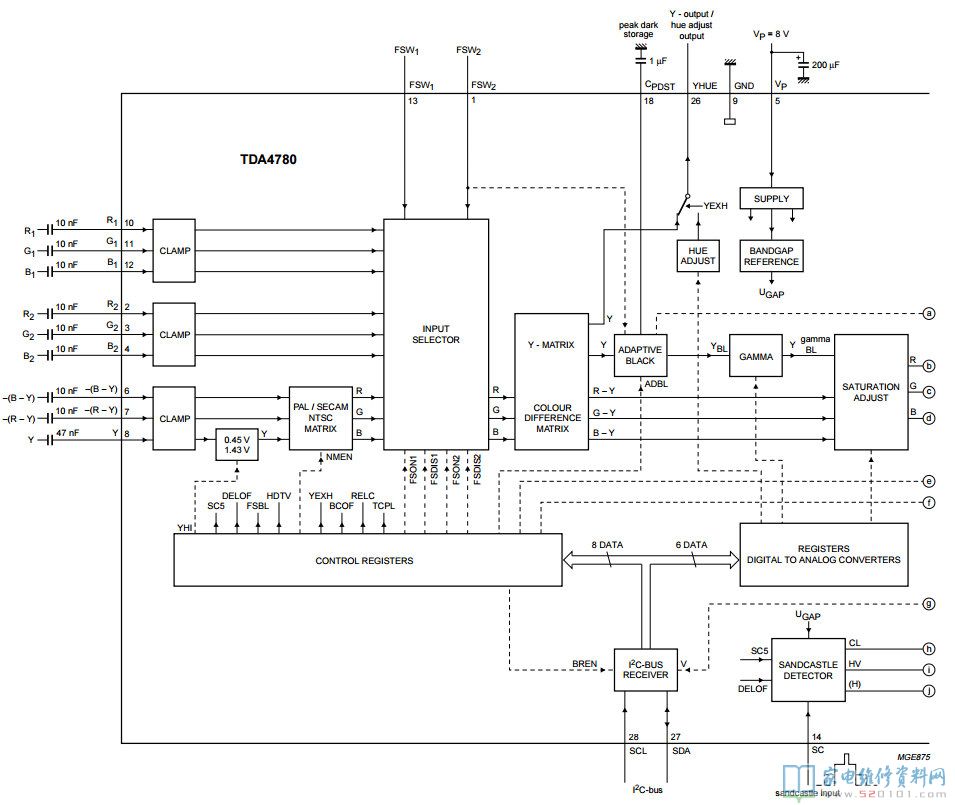

二、TDA4780内部方框图
三、TDA4780典型应用电路
