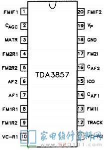

一、TDA3857引脚功能与实测电压
| 脚号 | 电压/V | 功能说明 |
| 1 | 1.6 | 中频差分输入1 |
| 2 | 1.6 | AGC滤波 |
| 3 | 2.4 | 鉴频网络 |
| 4 | 1.6 | 鉴频网络 |
| 5 | 1.6 | 音频2信号输出 |
| 6 | 2.1 | 音频1信号输出 |
| 7 | 2 | FM(6.5)鉴频网络 |
| 8 | 1.6 | FM(6.5M)鉴频网络 |
| 9 | 1.6 | FM(6.5M)鉴频网络 |
| 10 | 4 | 图像中频载波基准电路 |
| 11 | 4 | 图像中频载波基准电路 |
| 12 | 2.4 | 跟踪直流电压输出 |
| 13 | 0 | FM1(6.5)内载波输入 |
| 14 | 1.6 | FM1(DK)解调器去加重电容 |
| 15 | 1.8 | 内载波信号输出 |
| 16 | 2.8 | FM1(I制)解调器去加重电容 |
| 17 | 0 | FM1(6.0)内载波输入 |
| 18 | 0 | 地 |
| 19 | 5.1 | 电源 |
| 20 | 1.7 | 中频差分输入2 |

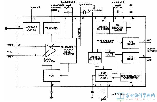

二、TDA3857内部方框图

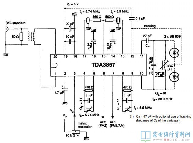

三、TDA3857典型应用电路
