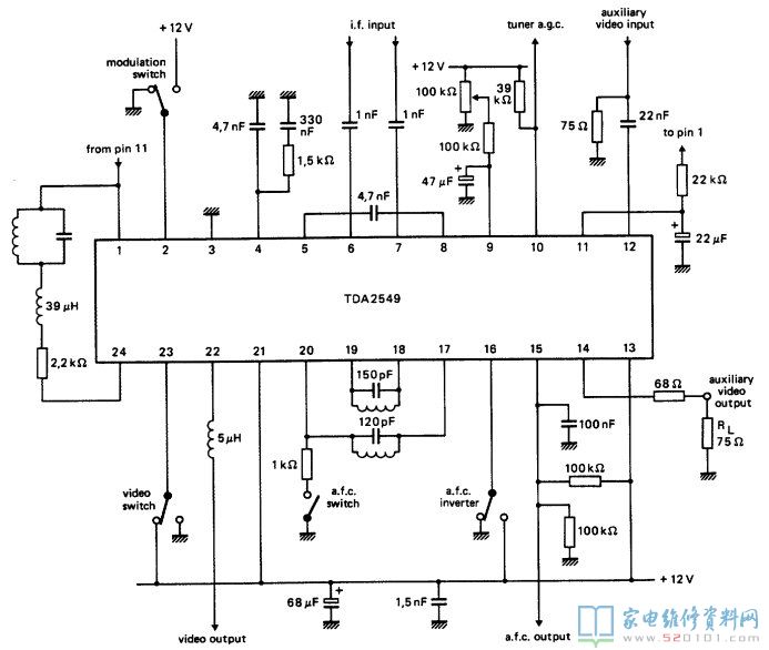

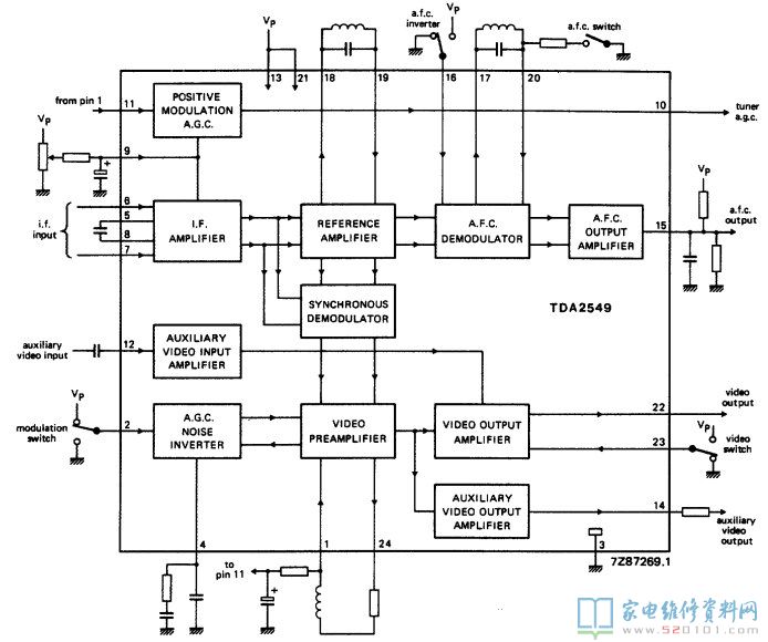

二、TDA2549内部方框图
三、TDA2549典型应用电路
