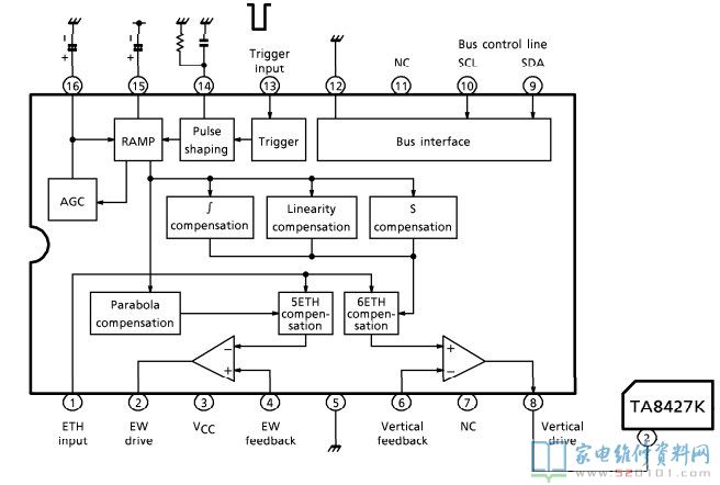

二、TA8859内部方框图

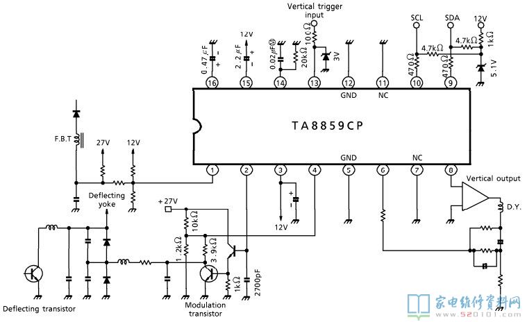

三、TA8859典型应用电路
