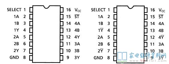

概述:TC74HC157是日本东芝半导体公司出品的一款高速CMOS多通道多路复用器芯片,其所有输入均配有防静电保护电路和放电或瞬时过电压保护功能。其工作电压范围2V-6V,采用16引脚DIP/SSOP/SOL三种封装工艺。
一、TC74HC157引脚功能(在创维CRT彩电中测得)
| 脚号 | 功能 | 本机芯所处状态(PAL 制测得) |
| 1 | 控制脚(LH) | TVAV 装态时为0V VGA 状态为高电平 |
| 2 | A 数据源0 的数据输入 | 15625 行脉冲输入(TV 行脉冲) |
| 3 | A 数据源1 的数据输入 | 15625 的VGA 的脉冲输入 |
| 4 | A 选择输出根据1 | 脚的状态选择A0 或A1 |
| 5 | B 数据源0 数据输入 | 50Hz 的TV 场同步脉冲输入 |
| 6 | B 数据源1 的数据输入 | 60Hz 的 VGA 场同步脉冲输入 |
| 7 | B 选择输出根据1 | 脚状态选择B0 或B1 |
| 8 | 接地脚 | 0V 接地 |
| 9 | D 选择输出 | 根据1 脚的状态选择D0 或D1 |
| 10 | D 数据1 的数据输入 | 60Hz 的场同步脉冲输入 |
| 11 | D 数据0 的数据输入 | TV 100Hz 或VGA 120Hz 的输入 |
| 12 | C 选择输出 | 根据1 脚的状态选择Z0 或Z1 |
| 13 | C 数据1 的数据输入 | VGA 的31250 输入 |
| 14 | C 数据0 的数据输入 | TV 的31250 输入 |
| 15 | 使能 | 高电平全部断开本机接地 |
| 16 | 供电接+5V | 电源 |
