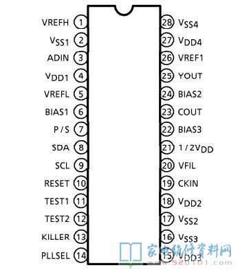

一、TC9090引脚功能实测电压
| 脚号 | 功能 | 脚号 | 功能 |
| 1 | A/D转换高偏置参考电平 | 15 | 数字部分供电 |
| 2 | A/D转换地 | 16 | 数字部分地 |
| 3 | CVBS输入 | 17 | PLL地 |
| 4 | A/D转换供电 | 18 | PLL供电 |
| 5 | A/D转换低偏置参考电平 | 19 | 时钟输入 |
| 6 | A/D转换偏置电压 | 20 | 外接VCO滤波 |
| 7 | 电压控制与I2C控制选择端 | 21 | 行存储记忆偏置 |
| 8 | TV制式选择 | 22 | D/A转换偏置 |
| 9 | TV制式选择 | 23 | 色度信号输出 |
| 10 | TV制式选择 | 24 | D/A转换偏置 |
| 11 | TV制式选择 | 25 | 亮度信号输出 |
| 12 | 垂直勾边电平选择 | 26 | D/A转换低偏置参考电压 |
| 13 | 消色控制选择端彩=L | 27 | D/A转换供电 |
| 14 | 时钟输入选择 | 28 | D/A转换地 |

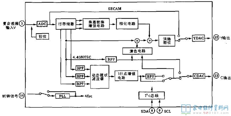

二、TC9090内部方框图
TC9090的内部方框图如上图所示,其3脚输入的模拟复合视频信号先由A/D变换器变换为数字信号而后进行运算,分离出亮度与 色度信号后再经D/A变换,重新变为模拟信号分别从25、23脚输出。此外,输入的模拟信 号变为数字信号后写入行存储器,通过改变寄存器的移位速度使信号延时1行或2行时 间,以适应NTSC制、PAL制的不同需要。它的动态梳状滤波器是对数字信号进行逻辑运算、 所以Y/C的分离效果更为优越。
TC9090还对信号进行画质改善处理,它设置的勾边电路是一种延迟线轮廓补偿电 路,补偿电平由I2c总线控制,从0dB到1.9dB分为8级,可以调整到最佳效果。它设置了 “挖芯电路”(也称核化(coring)电路)以降低信号噪声提高信噪比。挖芯电路的特点是,在输 入信号处于零点附近的一个小区域内输出信号为零,在此区域之外输出信号与输入信号成 线性关系。信号中含有的噪声幅度一般都比较小,它处在“挖芯”范围之内,所以信号通过挖 芯电路后信噪比得到提高。TC9090内部还设有时钟发生器,由TA8880CN 28脚输出的 色副载波信号Fsc送到TC9090 19脚的锁相环电路,产生4fsc的时钟脉冲。

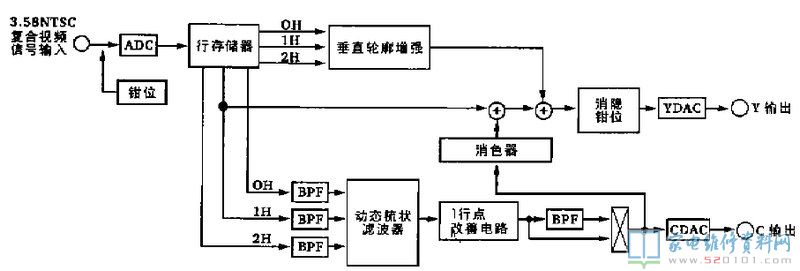

对于不同的彩色制式,TC9090有不同的工作状态。当信号为3.58NTSC制时,行存 储器输出OH、1H、2H三行信号,经带通滤波器送到动态梳状滤波器进行Y/C分离。当信号 为PAL制时,行存储器输出OH、2H(延时2行的信号)4H(延时4行的信号)三行信号经带 通滤波器送到动态梳状滤波器进行Y/C分离。当信号为4.43NTSC制时,色度信号由带通 滤波器分离出来(不通过梳状滤波器)。当信号为SECAM制时,输入信号经A/D变换后不进行存储,也不送到动态梳状滤波器,而是再经D/A变换后输出。
三、TC9090系统信号流程图
