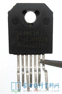

概述:TDA4863A是飞利浦半导体公司(NXP Semiconductors)出品的一款用作于CRT彩色电视机中的场扫描电路垂直偏转线圈电路驱动芯片,其工作电压范围9V-30V,最大驱动电流3A,其具备差动输入的功率放大器、锯齿波信号放大、独立可调反激电源等功能。TDA4863A采用7引脚单列DIP封装工艺。

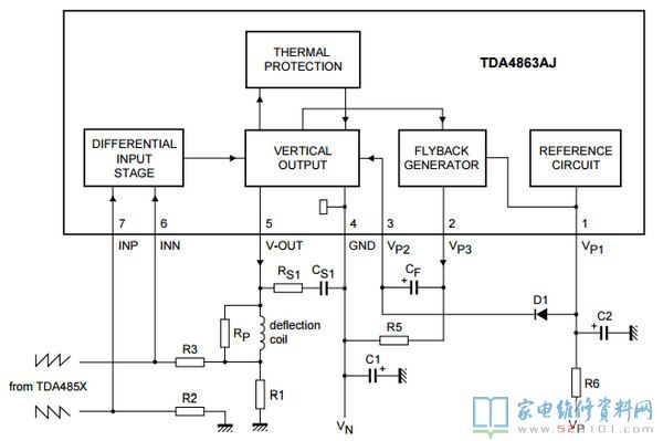

二、TDA4863A内部方框图

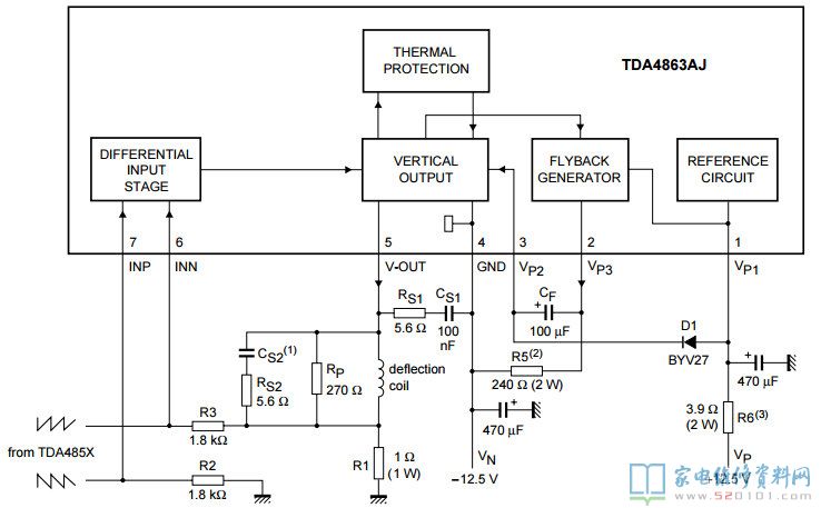

三、TDA4863A典型应用电路
