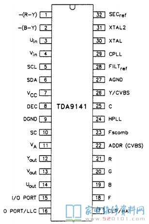

一、TDA9141引脚功能与实测电压
| 引脚 |
有信号电压/V
引脚功能
2.2
-(R-Y)色差信号输出
2.2
-(B-Y)色差信号输出
1.2
色差U(B-Y)输入
1.2
色差V(R-Y)输入
2.8
时钟线
数据线
电源
数字电路电源去耦
0
数字地
10
0.6
沙堡脉冲输出
11
0
场同步脉冲输出
12
亮度信号输出
13
2.6
V(R-Y)色差信号输出
14
2.6
U(B-Y)色差信号输出
15
0
总线接口
16
行锁定时钟输出
17
0
箝位脉冲/行同步脉冲输入/输出
18
0
快速消隐输入
19
RGB三基色信号输入
20
RGB三基色信号输入
21
RGB三基色信号输入
22
3.4
总线地址输入和CVBS信号输出
23
4.2
梳状虑波器输入/输出
24
2.8
行PLL锁相环
25
0
色度信号输入/彩色全电视信号输入
26
3.4
亮度信号输入
27
0
模拟地
28
0.2
虑波器基准去耦
29
3.8
彩色PLL锁相环滤波
30
2.2
4.43MHz晶振输入
31
1.6
3.58MHz晶振输入
32
0
SECAM基准去耦

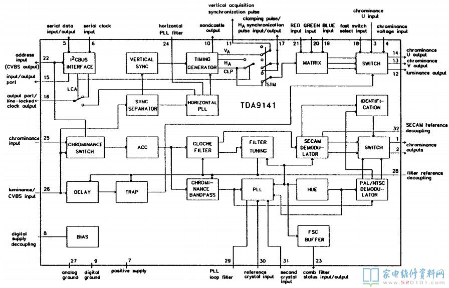

二、TDA9141内部方框图

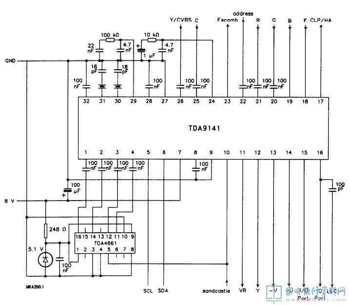

三、TDA9141典型应用电路
