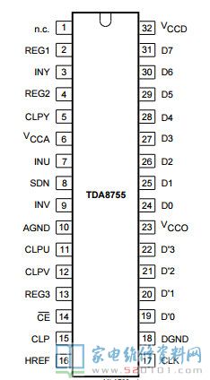

一、TDA8755引脚功能与实测电压
| 脚号 |
符号 |
功能说明 |
1 |
n.c |
未接 |
2 |
REG1 |
去耦输入(内部稳定环形去耦) |
3 |
INY |
Y模拟信号输入 |
4 |
REG2 |
去耦输入(内部稳定环形去耦) |
5 |
CLPY |
Y箝位电容 |
6 |
VccA |
模拟输入电源+5V |
7 |
INU |
U模拟电压输入 |
8 |
SDN |
稳压源解码信号和模拟参考电压 |
9 |
INV |
V模拟信号输入 |
10 |
AGND |
模拟地 |
11 |
CLPU |
U外接箝位电容 |
12 |
CLPV |
V外接箝位电容 |
13 |
REG3 |
去耦输入(内部稳定环形去耦) |
14 |
CE |
集成电路控制输入(TTL电平输入,有效/L) |
15 |
CLP |
箝位控制输入 |
16 |
HREF |
行参考信号 |
17 |
CLK |
时钟信号输入 |
18 |
DGND |
数字地 |
19 |
D’0 |
V数据输出;0位(n-1) |
20 |
D’1 |
V数据输出;1位 |
21 |
D’2 |
U数据输出;0位 |
22 |
D’3 |
U数据输出;1位 |
23 |
Vcco |
输出相位的供电 |
24 |
D0 |
Y数据输出;0位(LSB) |
25 |
D1 |
Y数据输出;1位 |
26 |
D2 |
Y数据输出;2位 |
27 |
D3 |
Y数据输出;3位 |
28 |
D4 |
Y数据输出;4位 |
29 |
D5 |
Y数据输出;5位 |
30 |
D6 |
Y数据输出;6位 |
31 |
D7 |
Y数据输出;7位 |
32 |
VccD |
数字电源(+5V) |

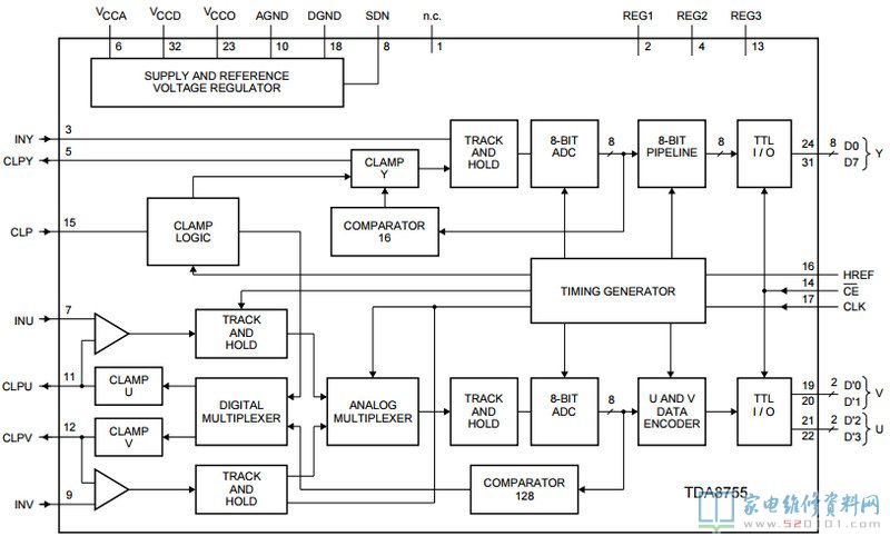

二、TDA8755内部方框图

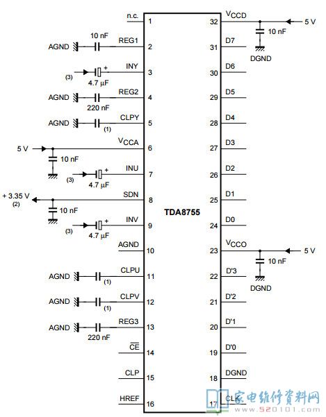

三、TDA8755典型应用电路
