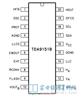

一、TDA9151引脚功能与实测电压
| 引脚 |
符号 |
正常电压/V |
功能说明 |
1 |
HFB |
0.9 |
行逆程输入 |
2 |
DSC |
0.9 |
沙堡脉冲输入/输出 |
3 |
PROT |
0.9 |
过压保护输入 |
4 |
AGND |
0 |
模拟地 |
5 |
LLCS |
0 |
行琐定时钟选择八 |
6 |
EWOUT |
2.5 |
枕形校正输出 |
7 |
EHT |
4.4 |
高压补偿 |
8 |
ROOHV |
3.9 |
外接电阻变换 |
9 |
FLASH |
0 |
打火快速检测输入 |
10 |
VOUTB |
1.2 |
场输出B |
11 |
VOUTA |
1.1 |
场输出A |
12 |
VA |
0.1 |
场信息输入 |
13 |
UA |
0.4 |
行信息输入 |
14 |
LLC |
1.8 |
行锁定时钟输入 |
15 |
DGND |
0 |
数字地 |
16 |
VCC |
8.8 |
供电 |
17 |
SDA |
3 |
总线数据输入/输出 |
18 |
SCL |
3 |
总线时钟输入 |
19 |
OFCS |
3.2 |
中心偏移校正输出 |

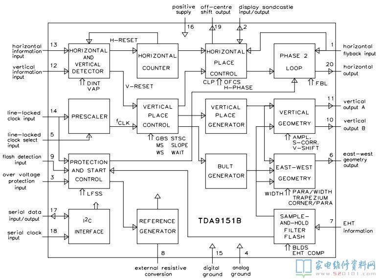

二、TDA9151内部方框图

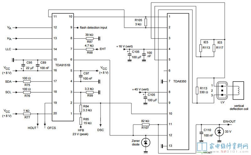

三、TDA9151典型应用电路
